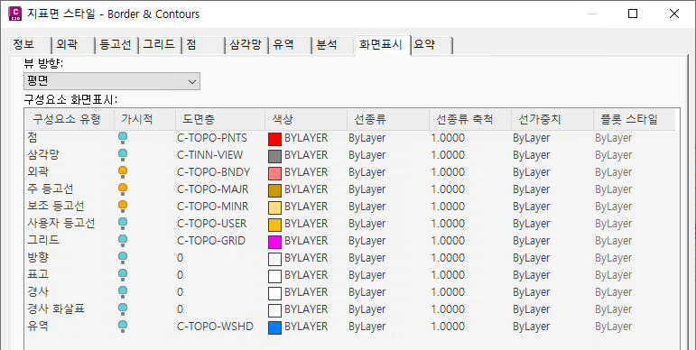

지표면 스타일 - 지반선 등고선 대화상자에서 외곽선, 주 등고선 및 보조 등고선 구성요소가 표시되도록 설정됩니다. 이러한 구성요소를 통해 지표면이 도면에서 어떻게 나타나는지 결정됩니다. 해당 구성요소가 활성화된 경우 지표면은 그림 6과 같이 표시됩니다.

  1. 도구공간 설정 탭에서 지표면 스타일 집합을 확장하고 지반선 등고선 스타일을 두 번 클릭합니다.
  2. 화면표시 탭에서 전구 모양의 아이콘을 클릭하여 주 등고선과 보조 등고선 구성요소를 끕니다.
  3. 전구 모양의 아이콘을 클릭하여 그림 7에서와 같이 표고 및 경사 화살표 구성요소의 보이기를 켭니다. 보이기로 설정된 외곽 등고선 설정을 유지합니다.
