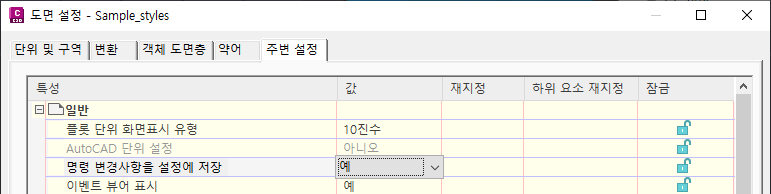

  1. 도구공간 설정 탭에서 도면 이름을 마우스 오른쪽 버튼으로 클릭합니다. 도면 설정 편집을 클릭합니다.
  2. 주변 설정 탭을 클릭하고 일반 특성을 확장합니다. 그림 11에서와 같이 명령 변경사항을 설정에 저장 특성을 예로 설정합니다.
    그림 11: 명령 설정을 사용하여 기본 스타일 설정
