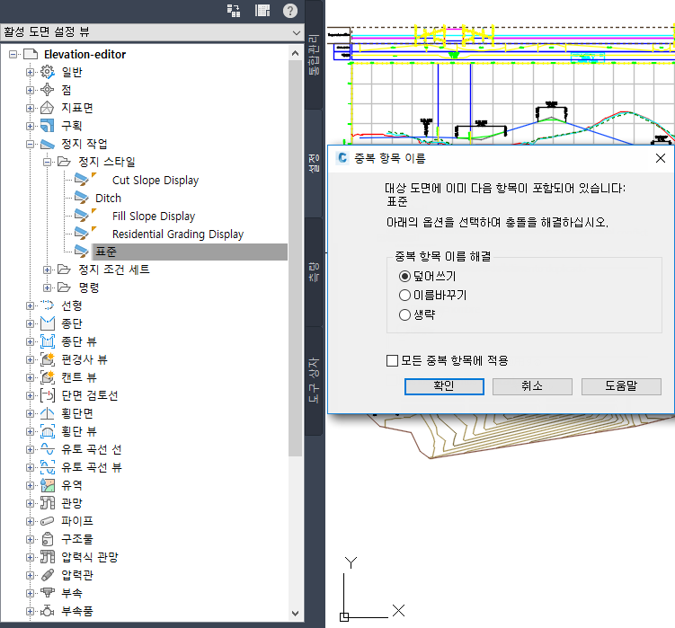

끌어 놓기를 사용하면 한 개의 열린 도면 또는 템플릿에서 다른 열린 도면 또는 템플릿으로 스타일을 전송할 수 있습니다.
스타일을 복사하려면
  1. Sample_styles.dwg 및 다른 도면을 엽니다. 도구공간 설정 탭에서 마스터 뷰를 선택합니다.
  2. 도면 중 하나에서 스타일을 클릭하고 끌어 다른 도면 이름의 맨 위에 놓습니다.
    그림 9의 예에서는 정지 표준 스타일을 Sample_styles.dwg에서 선택하여 Breaklines.dwg 이름으로 끌어서 놓았습니다.
  3. 대상 도면에 이름이 같은 스타일이 포함되어 있는 경우 중복 항목 이름 대화상자를 사용하면 항목 복사를 덮어쓰거나 이름을 바꾸거나 취소(건너뛰기)할 수 있습니다. 이 작업 세션 중에 차후 모든 이름 충돌에 대해 선택한 작업(덮어쓰기, 이름 바꾸기 또는 건너뛰기)을 적용할 수도 있습니다.
    복사한 스타일이 성공적으로 전송되면 도면의 스타일 집합을 확장할 때 해당 스타일이 나타납니다. 아무런 대화상자나 프롬프트가 나타나지 않습니다.
그림 9: 끌어 놓기를 사용하여 스타일 전송
