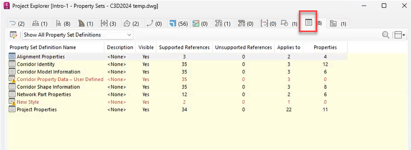

특성 세트 정의 탭에서 작업
특성 세트 정의 이름 리스트 뷰에는 도면의 모든 특성 세트 정의가 표시됩니다. 특성 세트 참조 리스트에는 첫 번째 리스트 뷰에서 선택한 특성 세트와 연관된 모든 참조가 표시되고 선택한 참조의 모든 특성이 오른쪽 하단에 있는 리스트에 표시됩니다.
특성 세트 참조를 추가하거나 제거하려면:
  1. 특성 세트 정의 탭에서 특성 세트 정의를 선택합니다. 정의에 대한 연관된 특성 세트 참조가 표시됩니다.
  2. 캔버스/뷰포트에서 참조를 선택하고 을 클릭하여 특성 세트 참조를 추가합니다. 을 클릭하여 선택한 특성 세트 참조를 제거합니다. 참조를 마우스 오른쪽 버튼으로 클릭하고 선택한 특성 세트 제거를 선택하여 특성 세트 참조를 제거할 수도 있습니다.
