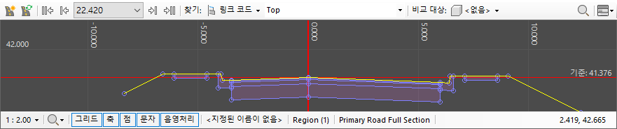

종단 또는 횡단 뷰 창
일부 객체 범주에는 윈도우의 위쪽 부분에 동적 종단 또는 횡단 뷰가 포함되어 있습니다. 이러한 뷰를 사용하면 종단 또는 횡단 뷰를 그릴 필요 없이 선택한 객체를 종단 또는 횡단 뷰에서 볼 수 있습니다. 이 뷰는 업데이트가 필요할 때 반응하며 표시되는 컨텐츠의 기본 구조를 보다 잘 이해할 수 있도록 설계된 여러 도구를 포함하고 있습니다. 자세한 내용은 종단 및 횡단 뷰 항목을 참조하십시오.
