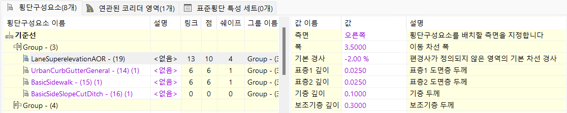

개별 값 편집
강조 표시된 문자 색상과 흰색 배경 색상이 포함된 Project Explorer 윈도우에 표시되는 모든 값은 편집 가능한 값입니다. 값을 두 번 클릭하기만 하면 바로 편집할 수 있습니다. 변경 사항은 Project Explorer 윈도우와 AutoCAD 뷰포트에 반영됩니다.

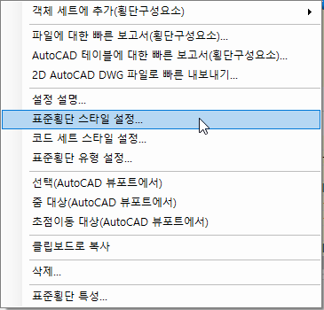

여러 값 편집
선택한 매개변수는 Project Explorer에서 단일 작업으로 여러 객체에 대해 편집할 수 있습니다. Project Explorer 윈도우에서 여러 객체에 편집 사항을 적용하려면 여러 객체를 선택하고 연관된 마우스 오른쪽 버튼 클릭 메뉴에서 편집 기능을 선택합니다.

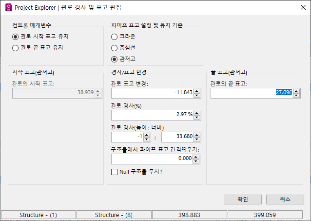

관로 편집 도구
관로 편집 도구에는 관망(관로) 뷰 도구막대의 버튼으로 액세스할 수 있습니다. 이 도구를 사용하면 관로 뷰에 현재 표시된 파이프에 새 상수 파이프 경사를 지정할 수 있습니다. 적용된 변경 사항은 AutoCAD 뷰포트 및 Project Explorer 윈도우에 반영됩니다.
새 파이프 경사 값은 선택한 관로의 시작 또는 끝 표고를 유지하면서 적용할 수 있으며, 현재 너비의 파이프 지름을 변경하는 경우 각 구조물을 교차할 때 파이프의 관저고, 크라운 또는 중심선 표고를 유지하도록 선택할 수 있습니다. 파이프 경사는 퍼센트 또는 너비:높이로 나타낼 수 있고, 표고 간격띄우기는 관로의 각 구조물을 교차할 때 선택적으로 적용할 수 있습니다.

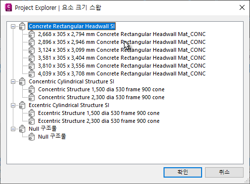

여러 요소 스왑 도구
여러 구조물 또는 파이프의 요소 크기를 수정하려면 Project Explorer 윈도우에서 관망 탭을 선택하고 구조물 또는 파이프 하위 객체 탭이 활성 상태인지 확인합니다. 새 요소 크기를 지정할 구조물 또는 파이프를 선택한 다음, 마우스 오른쪽 버튼 클릭 메뉴에서 요소 스왑을 선택합니다. 변경 사항은 AutoCAD 뷰포트 및 Project Explorer 윈도우에 즉시 반영됩니다.
