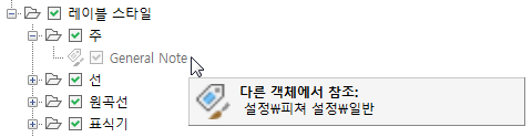

다른 구성요소가 종속되어 있는 경우, 선택 취소할 수 없는 확인란도 있습니다. 구성요소가 회색으로 표시된 경우에는 현재 선택된 다른 구성요소에서 이를 참조하는 것이므로 확인란을 선택 취소할 수 없습니다.
커서를 구성요소 위로 이동하여 구성요소가 참조되는 위치가 나열된 툴팁을 표시할 수 있습니다.
이 예에서는 일반 피쳐 설정에서 일반 주석 스타일을 참조하므로 일반 주석의 확인란은 현재 선택 취소할 수 없습니다.
