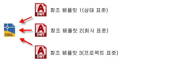

도면에 여러 개의 참조 템플릿을 부착할 수 있습니다. 예를 들어, 상태, 회사 및 프로젝트 표준에 대한 템플릿을 가질 수 있습니다.
둘 이상의 템플릿을 도면에 부착한 경우, 템플릿에 중복 구성요소가 있다는 경고를 받게 되므로 이 문제를 해결할 방법을 결정할 수 있습니다. 템플릿 우선순위 순서를 변경하거나 우선순위가 더 낮은 템플릿에서 구성요소를 참조하도록 선택할 수 있습니다.
