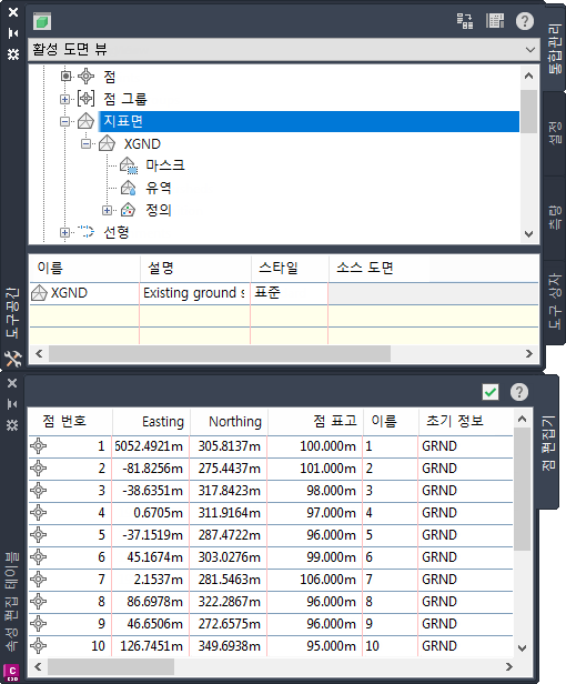

도구공간 및 속성 편집 테이블 윈도우는 여러 가지 기능을 공유합니다.

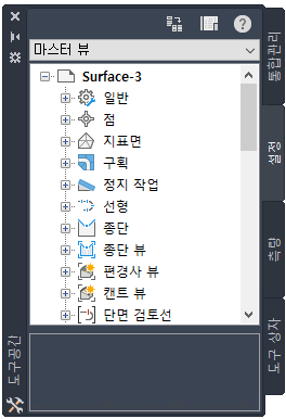

도구공간 윈도우는 최대 4개의 탭, 통합관리, 설정, 측량 및 도구 상자를 표시할 수 있습니다. 속성 편집 테이블 윈도우에 두 개 이상의 뷰가 활성화되어 있는 경우 윈도우에는 명명된 탭이 나타납니다.
도구공간 및 속성 편집 테이블 윈도우를 마우스 오른쪽 버튼으로 클릭하면 사용 가능한 명령의 상황에 맞는 메뉴가 표시됩니다. 단일 항목을 마우스 오른쪽 버튼을 클릭하거나 하나 이상의 항목을 선택하고 마우스 오른쪽 버튼을 클릭하여 해당 항목에 적용되는 명령이 포함된 메뉴를 표시합니다. 항목이나 데이터가 포함되지 않은 영역을 마우스 오른쪽 버튼으로 클릭할 경우 이 윈도우에 적용되는 명령이 포함된 메뉴가 표시됩니다.

다음 그림은 자동 숨기기가 활성화된 상태에서 도구공간 윈도우가 열린 모습과 닫힌 모습을 모두 보여 줍니다.
| 닫힘 | 열기 |
