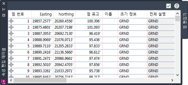

속성 편집 테이블 윈도우를 사용하여 그리드에 데이터를 표시합니다.
속성 편집 테이블 윈도우에 표시되는 데이터 뷰를 뷰라고 말합니다. 속성 편집 테이블 윈도우에는 점 편집기 뷰 및 선형 도면요소 뷰와 같은 여러 유형의 데이터가 표시될 수 있습니다.
두 개 이상의 뷰가 활성화된 경우 화면 공간을 절약하기 위해 속성 편집 테이블 윈도우에는 각 뷰에 대한 탭이 표시됩니다. 뷰 이름이 포함된 탭을 클릭하여 윈도우 앞으로 가져옵니다.
점 편집기 뷰와 같은 일부 뷰의 화면표시를 조정할 수 있습니다. 원하면 뷰를 활성화할 수 있으며
을 클릭하여 해제할 때까지 활성 상태가 유지됩니다. 선형 도면요소 뷰와 같은 기타 뷰는 특정 명령으로 조정할 수 있습니다. 명령을 실행 중인 경우에만 이러한 유형의 뷰를 활성화하거나 닫을 수만 있으며 그 표시는 명령 도구막대에서 조정합니다.
활성 도면이 속성 편집 테이블 윈도우의 상태를 조정합니다. 도면 간에 전환하는 경우 속성 편집 테이블 윈도우가 비활성화되거나 활성 도면과 연관된 뷰만 보여 줍니다.
속성 편집 테이블 윈도우를 고정하거나 자동 숨기기를 사용하여 필요한 화면 공간을 줄일 수 있습니다.
속성 편집 테이블 윈도우를 표시하는 것은 활성 도면과 도면 내 활성 뷰와 같은 다양한 요인의 영향을 받습니다.
