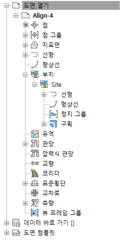

다음 그림은 도면에 대해 확장된 통합관리 트리를 보여 줍니다.
