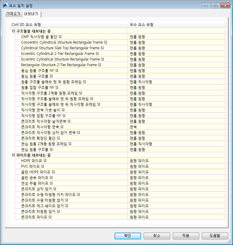

대부분의 사용자는 내보내기 일치 설정이 가져오기 일치 설정과 동일할 경우 최적의 결과를 얻습니다. 그렇지 않으면, 다른 요소 집합이 가져올 때 대체됩니다.

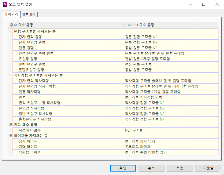

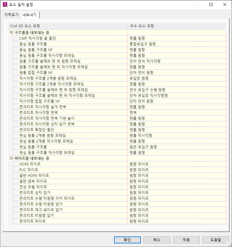

아래에 표시된 대로 내보내기 탭을 사용하면 현재 요소 카탈로그에 있는 각 Autodesk Civil 3D 요소 유형과 일치시킬 수 있는 우수 요소 유형(오른쪽)을 선택할 수 있습니다. 표시된 Autodesk Civil 3D 요소 유형은 요소 카탈로그의 변경 내용을 기준으로 업데이트됩니다.

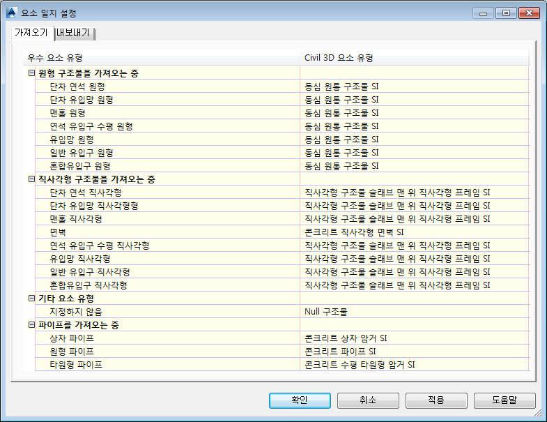

가져오기 탭을 사용하면 사용 가능한 각 우수 요소 유형에 사용할 Autodesk Civil 3D 요소 집합(오른쪽)을 선택할 수 있습니다. Storm Sewers 요소 유형은 고정 리스트입니다. 이 매핑은 요소 집합이 동일하게 남아 있도록 내보내기 매핑과 동일해야 합니다.
Storm and Sanitary Analysis에서 대부분의 새 구조물은 STM 파일에서 직사각형 모양의 4피트 x 4피트 구조물로 내보내며, 원래 원형 구조물로 가져온 동일한 요소 유형과 일치하지 않을 수 있습니다(요소 집합에 대해 가져온 요소 ID 사용이 아니오로 설정된 경우). 실행 가능한 한 가지 방법은 직사각형 우수 요소와 원형 우수 요소를 동일한 Autodesk Civil 3D 요소 유형에 매핑하는 것이며, 설정이 해당 전략으로 구성된 경우에도 우수 요소 유형과 Autodesk Civil 3D 요소 유형 간의 일대일 매핑은 불가능합니다.

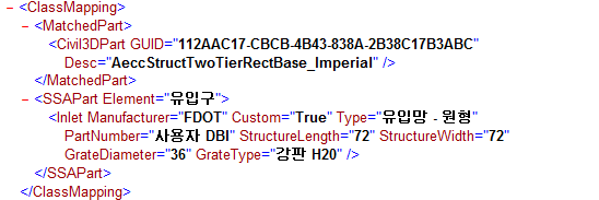

요소 매핑에 대한 제어를 강화해야 할 경우 XML 요소 매핑 파일을 설정할 수 있습니다.
XML 요소 매핑 파일을 사용하는 경우 요소 매핑은 STM 파일에 포함된 요소 ID를 사용하여 수행됩니다. XML 요소 매핑 파일은 요소 ID를 기준으로 Autodesk Civil 3D와 Storm and Sanitary Analysis 요소 간에 특정 매핑을 작성하므로 특정 항목을 일치시킬 수 있습니다.
XML 요소 매핑 파일은 편집이 가능하고, 고급 사용자가 Autodesk Civil 3D 요소를 특정 Storm and Sanitary Analysis 요소 구성에 매핑하기 위해 사용합니다. XML 요소 매핑 파일에는 서로 다른 요소 유형에 대해 별도의 형식이 있습니다.

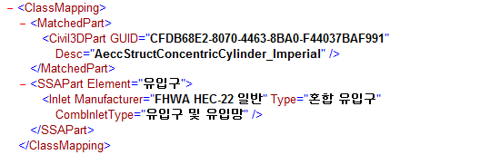

XML 요소 매핑 파일은 다음과 같은 두 섹션으로 구성됩니다.
XML 파일의 일치된 Autodesk Civil 3D 요소 부분은 <MatchedPart> 시작 태그와 </MatchedPart> 닫기 태그로 제한됩니다. 각 Autodesk Civil 3D 요소 또는 여러 요소의 경우, Autodesk Civil 3D 요소 ID(요소 집합 GUID)와 설명은 일치된 요소 구성 내에 있습니다.
<ClassMapping> 요소 내의 일치된 각 요소마다 일치하는 단일 SSA 요소가 있어야 합니다.

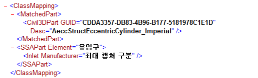

XML 요소 매핑 파일의 예가 아래에 표시됩니다. 이 예는 사용자 Autodesk Civil 3D 요소 집합 이름 "InltCurb1"과 Storm and Sanitary Analysis에 있는 FDOT 연석 유입구 유형 1 간의 매핑을 보여줍니다.
<ClassMapping> <MatchedPart> <Civil3DPart GUID = "260FBCAD-7BFC-4DC4-AD9C-84D552C799F5" Desc = "InltCurb1"/> </MatchedPart> <SSAPart Element = "Inlet"> <Inlet Manufacturer = "FDOT" PartNumber = "Curb Inlet - Type 1"/> </SSAPart> </ClassMapping>
일치하는 SSA 요소는 원하는 대로 특수 또는 일반으로 될 수 있습니다. 고정된 Storm and Sanitary Analysis 요소가 사용자 요구에 맞지 않는 경우 값이 "True"인 사용자 속성을 사용하면 일부 하드 코드된 요소 값을 변경하여 Storm and Sanitary Analysis 내에서 특정 설정을 제어할 수 있습니다.

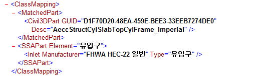

유입구 |

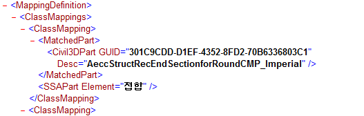

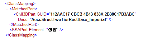

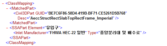

다음 예는 다른 유형의 Storm and Sanitary Analysis 요소와 일치하는 Autodesk Civil 3D 요소를 보여줍니다. 굵게 표시된 항목은 적절하게 일치하도록 편집해야 할 속성입니다. 빨간색으로 표시된 항목은 스키마 태그 이름이며 동일한 요소 유형에 대해 변경되지 않을 가능성이 높습니다.
이 형식은 유입구 및 전달 링크를 제외한 대부분의 다른 요소에도 사용할 수 있습니다. 예를 들어, "접합"을 원하는 요소 유형(예: "저장소", "배수구", "FlowDiversion" 등)으로 대치할 수 있습니다.
접합(또는 기타 노드)
혼합 유입구
연석 유입구

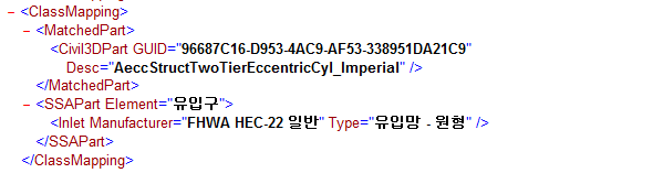

유입망
최대 캡쳐 구분
중앙분리대 및 배수로 유입구

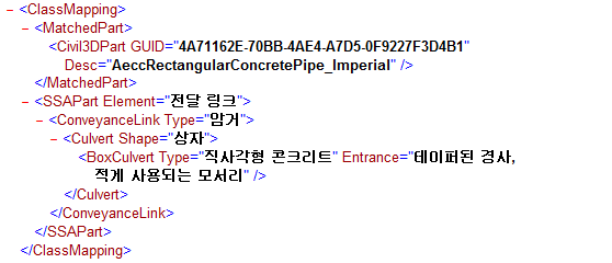

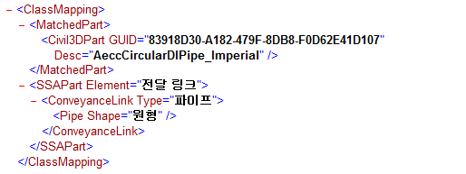

전달 링크: 파이프
전달 링크 유형에는 파이프, 개수로, 암거 또는 직접이 포함될 수 있습니다.
쉐이프는 선택한 유형에 따라 다릅니다(Storm and Sanitary Analysis의 각 요소에 사용 가능한 쉐이프 참고).
전달 링크: 암거(암거 유형 및 진입 속성 포함)
Storm and Sanitary Analysis에서 유입구 요소가 특수 사례인 이유는 더 구체적인 카탈로그 요소에 매핑하는 데 사용할 수 있는 추가 "치수" 속성이 있기 때문입니다. 자세한 내용은 위에 언급한 SSA_Mapping_Definition.docx 파일에서 살펴볼 수 있습니다. 매핑 중인 Storm and Sanitary Analysis에서 특정 요소에 대해 적절한 속성을 사용합니다.
예: (이 예는 사용자 속성을 가진 사용자 FDOT 원형 유입망에 매핑함)
