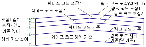

이동 차선 및 길어깨와 같은 포장된 도로 구성요소를 모델링하는 Autodesk Civil 3D 코리더 모델링 횡단구성요소를 통해 여러 개의 재료 도면층을 정의할 수 있습니다.
재료 도면층 횡단은 링크 세트로 정의됩니다. 다음 다이어그램은 일반적인 구조물을 보여줍니다.
포장된 횡단의 포장 구조물
표준 링크 코드는 위에서 아래로 포장, 표층1, 표층2, 기준 및 하위 기준입니다. 맨 위 코드는 모든 정지 계획선 링크에도 지정되므로 포장된 횡단에서 포장 링크와 일치합니다. 기준 코드는 하위 기준 맨 아래에도 지정됩니다. 재료 면적에 대한 쉐이프 코드는 위에서 아래로 표층1, 표층2, 기준 및 하위 기준입니다.
포장된 횡단을 작성하는 횡단구성요소에서 각 도면층의 깊이나 두께는 사용자 정의 가능한 입력 매개변수로 지정됩니다. 포장된 횡단을 작성하는 각 횡단구성요소는 도면층이 실제로 인접한 구성요소로 연결되는 경우에도 도면층 면적을 닫아 닫힌 쉐이프를 형성합니다. 해당 깊이를 0으로 설정하여 도면층을 생략할 수 있습니다. 이렇게 하면 도면층이 축소되어 쉐이프의 면적도 0이 됩니다.
