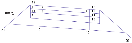

표준 코드 세트는 Autodesk Civil 3D 코리더 모델링 횡단구성요소에서 사용되는 링크 구성요소의 표시와 동작을 정의합니다.
다음 그림은 침하된 중앙분리대와 절단된 길어깨로 분할된 도로를 정의하는 횡단구성요소의 표준 링크 코드 위치를 보여줍니다.
침하된 중앙분리대가 있는 분할된 도로로서, 절단된 길어깨
그림 뒤의 표에는 그림의 표준횡단에 사용된 링크 코드에 대한 설명이 나와 있습니다.

아래 표에서는 표준횡단 예 그림에 사용된 표준 링크 코드의 이름을 표시하고 설명합니다.
번호 |
코드 |
설명 |
1 |
맨 위 |
다음을 포함하여 정지 계획선에 있는 모든 링크를 추적합니다. 포장되지 않은 정지 계획선 링크(구역, 절토/성토 경사) 포장된 횡단에 있는 포장된 계획 지표면입니다. 측수로, 연석면 및 연석의 맨 위입니다. 인도의 맨 위입니다. 대부분의 도로에서 맨 위 링크는 왼쪽 집수점에서 오른쪽 집수점까지 정지 계획선 지표면을 추적합니다. 이러한 링크는 정지 계획선 지표면을 구성합니다. |
2 |
포장 |
포장된 횡단에 있는 모든 정지 계획선 지표면입니다. |
5 |
기준 |
포장된 횡단의 기준 지형에 있는 모든 링크입니다. |
6 |
하위 기준 |
포장된 횡단의 하위 기준 지표면에 있는 모든 링크입니다. |
7 |
기준 |
포장되지 않은 횡단에 있는 모든 정지 계획선 링크와 포장된 횡단에 있는 모든 하위 기준 링크입니다. 대부분의 도로에서 기준 링크는 왼쪽 집수점에서 오른쪽 집수점까지 포장되지 않은 정지 계획선과 하위 기준을 추적합니다. 이러한 링크는 절성토 토량 계산에 사용되는 지표면을 구성합니다. |
8 |
자갈 |
하위 기준이 있는 자갈 길어깨 위의 정지 계획선 지표면입니다. |
12 |
연석 |
연석 또는 연석과 측수로를 구성하는 모든 링크입니다. |
13 |
인도 |
인도를 구성하는 모든 링크입니다. |
모든 실제 코드 번호, 코드 이름 및 간단한 코드 설명을 보려면 메모장에서 C:\ProgramData\Autodesk\C3D <버전>\kor\C3DStockSubassemblyScripts.codes를 엽니다.
