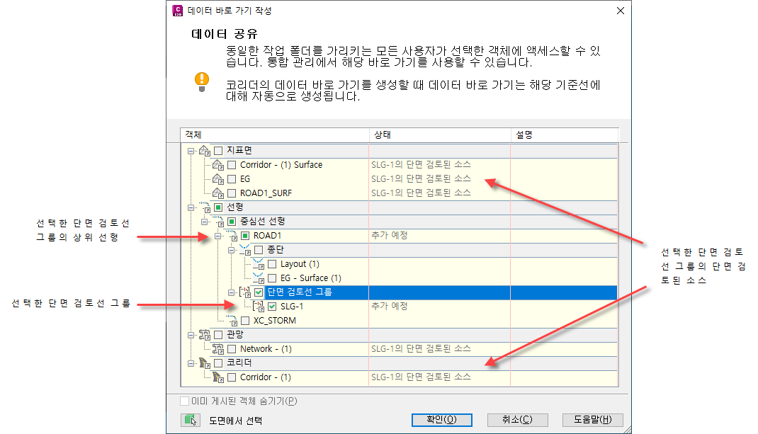

단면 검토선 그룹에 대한 데이터 바로 가기 참조를 작성할 때 단면 검토된 소스에 데이터 바로 가기가 작성된 경우 해당 소스에 대한 참조를 자동으로 작성할 수 있습니다.

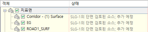

단면 검토선 그룹에 대한 데이터 바로 가기를 작성할 때 데이터 바로 가기 작성 대화상자의 상태 열에 도면의 어떤 항목이 단면 검토선 그룹의 단면 검토된 소스인지 알려 주는 주석이 나타납니다.
단면 검토된 소스 옆의 확인란을 선택하여 단면 검토된 소스의 데이터 바로 가기를 작성할 수 있습니다.
단면 검토된 소스에 대한 데이터 바로 가기를 작성하여 단면 검토선 그룹에 대한 참조를 작성할 때 단면 검토된 소스의 데이터 바로 가기 참조를 자동으로 작성할 수 있습니다.

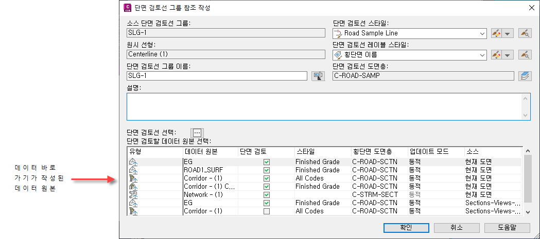

단면 검토선 그룹 참조를 작성할 때 데이터 바로 가기가 작성된 데이터 원본이 단면 검토가 가능한 데이터 원본으로 나열됩니다.
단면 검토할 데이터 원본을 선택하고 확인을 클릭하면 단면 검토된 소스에 대한 참조가 없는 경우 도면에 작성됩니다. 작성된 참조가 명령행에 나열됩니다.
데이터 바로 가기 참조를 작성할 수 있는 개별 대화상자가 이 프로세스 동안 표시되지 않습니다. CreateSurfaceReference, CreateProfileReference, CreateNetworkReference, CreateCorridorReference 등의 적용 가능한 명령 설정을 사용하여, 단면 검토선 그룹 참조 작성 명령을 사용하기 전에 참조 작성에 사용되는 기본 설정을 지정할 수 있습니다.
