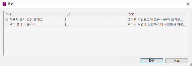

요소 작성기 자동배치 명령을 사용하면 요소를 도면에 삽입할 배치점을 정의할 수 있습니다.
옵션 대화상자가 표시됩니다.
