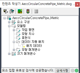

데이터 자동 배치 옵션을 사용하면 도면에서 요소 배치점을 정의할 수 있습니다.
요소 모형 작업을 마치면 도면에서 정확하게 배치될 수 있도록 요소의 배치점을 정의해야 합니다. 요소 브라우저의 데이터 자동 배치 옵션은 배치점 정의 방식을 조정합니다. 이 옵션을 사용하면 배치점 추가에 필요한 명령이 들어 있는 데이터 자동 배치 폴더가 요소 브라우저에 표시됩니다.
모형에서 고정점을 선택하여 실행할 수 있습니다. 이 점은 z = 0 평면에 있어야 합니다. 고정점을 선택하면 매개변수 모형의 크기가 동적으로 조정될 때 이 점을 유지합니다.
배치점은 도면에 요소를 배치할 때 사용되는 삽입점입니다. 모형에서 배치점으로 사용할 점을 지정하기만 하면 됩니다.
