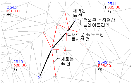

수직형상 브레이크라인을 작성하여 보다 정확하게 지표면을 나타낼 수 있습니다. 예를 들어, 옹벽의 경우 표고가 정확하게 나타나도록 수직형상 양쪽의 재료 간 표고 차이를 정의할 수 있습니다.
기존 폴리선, 스플라인, 또는 정지 형상선을 선택하여 수직형상 브레이크라인을 정의합니다. 원래 폴리선에 평행인 새 폴리선 세그먼트 및 정점을 작성하여 폴리선이 확장되지만 수직형상 양쪽의 재료 간 표고 차이를 나타내기 위해 증분 거리만큼 간격이 띄워집니다:
두 가지 방법으로 수직형상 브레이크라인을 정의할 수 있습니다:
