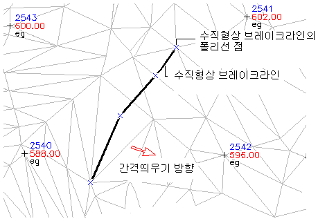

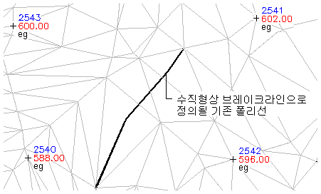

브레이크라인 추가 대화상자가 닫힙니다. 폴리선을 선택하라는 메시지가 표시됩니다.
모든 점에 하나의 값을 사용하여 수직형상 높이를 지정(객체로 정의)하거나 개별 점의 값을 지정(정점으로 정의)하라는 메시지가 표시됩니다.
프롬프트는 각 간격띄우기 점의 표고를 정의하는 두 가지 방법을 제공합니다. 즉, 표고(표고)로 정의하거나 기준점과 간격띄우기 점 간의 표고 차이(증분)로 정의할 수 있습니다. 증분은 양수 값이나 음수 값일 수 있습니다.
브레이크라인이 작성되어 통합관리 트리의 지표면 브레이크라인 집합에 추가됩니다.
