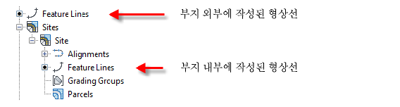

형상선은 부지 외부 또는 부지 내부에 존재할 수 있습니다.
부지 외부의 형상선은 통합관리의 최상위 형상선 집합에 표시됩니다. 부지 내 형상선은 통합관리의 부지 집합 내에 나타납니다.
검은색 점 그림문자는 집합의 형상선을 나타냅니다.
