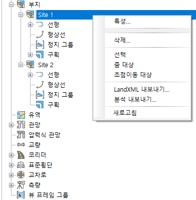

일반 대지 특성은 대지에 있는 모든 객체에 적용할 수 있습니다. 이 특성에는 대지 이름, 대지 설명, 3D 요소 표시 설정, 구획 및 선형 번호 매기기 등이 있습니다.
통합관리 트리에서 명명된 부지 집합 노드(예, 부지 1)를 마우스 오른쪽 버튼으로 클릭하여 이러한 특성에 액세스합니다.

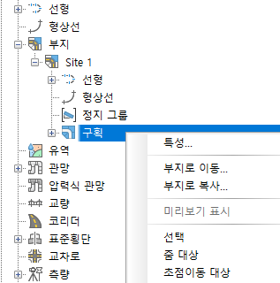

특정 부지 특성은 부지 내에 있는 구획 집합에만 해당됩니다. 이러한 특성에는 대지 구획 스타일, 대지 면적 레이블 스타일, 구획 스타일 표시 순서, 면적, 변 길이, 임계지 등이 있습니다.
명명된 부지 집합에서 구획 집합을 마우스 오른쪽 버튼으로 클릭하여 이러한 특성에 액세스합니다.
