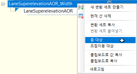

변환 또는 변환 세트를 마우스 오른쪽 버튼으로 클릭하여 상황에 맞는 메뉴의 명령에 액세스할 수 있습니다.
변환 세트에 대한 주석을 추가하려면 변환 세트 행의 주석 영역을 클릭하고 주석을 입력합니다.
변환 세트를 잠그려면 변환 세트 행의 매개변수 열 위에 커서를 놓아 잠금 아이콘을 표시하고 아이콘을 클릭하여 변환 세트를 잠급니다.
