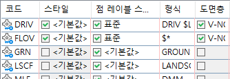

다음은 코드, 점 스타일, 점 레이블 스타일, 형식 및 도면층 특성을 보여주는 샘플 설명 키입니다.
도면에서 각 설명 키는 그 특성에 따라 정의됩니다. 코드 특성 및 형식 특성은 모두 설명 키에서 반드시 입력해야 할 사항입니다.
코드 특성. 설명 키를 일치시킬 때 사용되며(예: 코드가 점의 초기 정보와 일치하는 경우) 그런 다음 점이 작성될 때 해당 설명 키에 지정된 특성이 해당 점에 적용됩니다. 설명 키 코드에는 설명 키의 일치 기능을 확장하는 와일드카드 문자를 포함할 수 있습니다.
형식 특성. 한 점에 대한 초기 정보를 전체 설명으로 변환합니다. 기본값은 $*으로, 전체 설명이 초기 정보와 같음을 나타냅니다.
