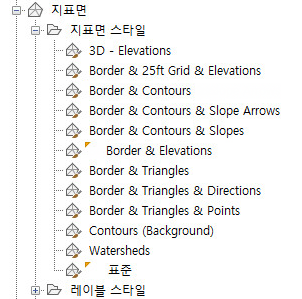

설정 트리의 객체 스타일 집합을 사용하면 객체 클래스의 스타일을 관리할 수 있습니다.
다음 그림은 설정 트리 객체 스타일 집합의 예입니다.
스타일 집합을 마우스 오른쪽 버튼으로 클릭하여 다음 명령이 포함된 표준 상황에 맞는 메뉴를 표시합니다.
