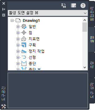

설정 탭을 사용하여 Autodesk Civil 3D 객체의 스타일을 관리하고 도면과 명령의 설정을 조정할 수 있습니다.
집합 및 항목을 마우스 오른쪽 버튼으로 클릭하여 명령에 액세스합니다.
이 탭에서 다른 객체 유형에 대한 스타일이 구성됩니다. 빈 도면에서도 이러한 스타일은 대부분 표준 계층 구조에 화면표시됩니다. 도면에서 스타일을 작성 및 수정한 다음 템플릿으로 저장할 수 있습니다. 이 템플릿을 기반으로 하는 후속 도면에서는 동일한 스타일 세트가 자동으로 사용 가능하게 됩니다. 객체, 레이블 및 테이블 스타일을 수정할 수 있습니다. 도면 및 명령의 설정을 조정할 수도 있습니다.
설정 탭의 맨 위에 있는 드롭다운 리스트를 사용하면 설정 트리에 표시되는 항목을 조정할 수 있습니다.
설정 탭에서 다음 트리 뷰 중 하나를 선택합니다.

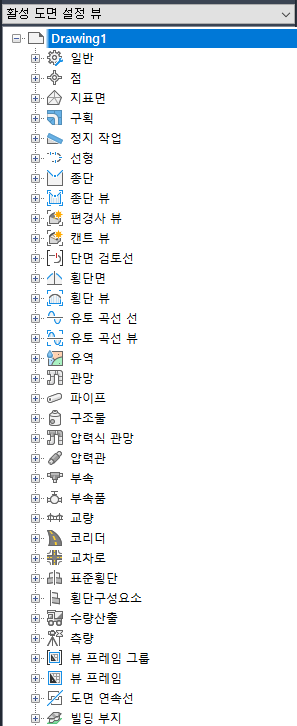

설정 트리를 사용하면 객체, 레이블 및 테이블 스타일을 관리하고 도면과 명령의 설정을 조정할 수 있습니다.
다음 그림은 설정 트리의 최상위 집합을 보여 줍니다.
대부분의 객체 집합은 표준 배치를 준수하며 표준 상황에 맞는 메뉴를 사용합니다.
