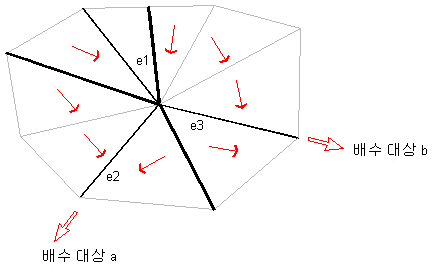

모호한 유역의 한 가지 유형을 다중 배수 또는 분할된 수로 유역이라고 합니다.
다음 그림에서 수로 모서리 e2 및 e3은 다른 배수 대상으로 흐릅니다.
모서리 e1로 흐르는 물은 결과적으로 이 배수 대상 중 하나에 도달할 수 있습니다. 이 경우 Autodesk Civil 3D에서는 모서리 e1로 흐르는 영역을 결정하고 이 영역을 다중 배수 유역으로 정의합니다.
또한 이 경우 Autodesk Civil 3D에서는 다중 배수 유역이 배수되는 유역(이 경우 “a”와 “b”)을 추적합니다(다음 그림 참고).
