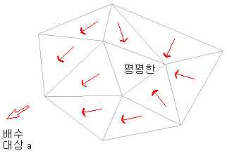

평평한 면적의 경계에 있는 모든 모서리에 대해 반대로 평평하지 않은 삼각망이 이 모서리로 경사진 경우 평평한 면적은 저지대 유역의 맨 아래가 됩니다:
다음 그림과 같이, 반대로 평평하지 않은 삼각망의 일부가 평평한 면적 경계로부터 아래로 경사지지만 모두 같은 배수 대상으로 흐르는 경우 이 평평한 면적은 이 배수 대상 “a”에 대해 유역의 일부가 됩니다.

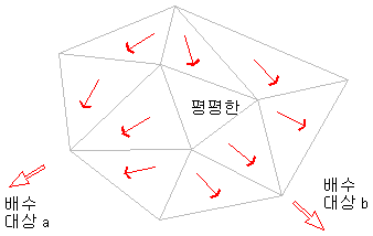

다음 그림에서 평평한 면적과 여기로 흐르는 지표면의 일부는 평평한 면적 유역이 됩니다. 이 유역은 여기를 통해 흐르는 물이 둘 이상의 배수 대상 “a”와 “b”로 흐를 수 있기 때문에 모호합니다.
