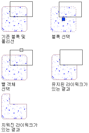

나머지 구성요소를 다시 그릴 필요없이 선작업이나 선작업을 포함하는 블록에서 선택한 부분을 뺍니다. 뺀 부분은 선, 닫히거나 열린 폴리선, 호, 원, 문자 또는 해치를 포함하거나 이들 객체에 의해 윤곽이 나타내질 수 있습니다. 빼기가 닫힌 폴리선의 일부를 제거한 경우 폴리선은 닫힌 상태로 재생성됩니다. 빼기가 닫힌 폴리선을 이등분한 경우 양쪽 부분 모두 별도의 닫힌 폴리선으로 재생성됩니다. 그러나 빼기가 해치를 이등분한 경우, 해치는 어느 "부분"이든 클릭하여 선택할 수 있는 단일 선작업 도면요소로 남아 있습니다.
