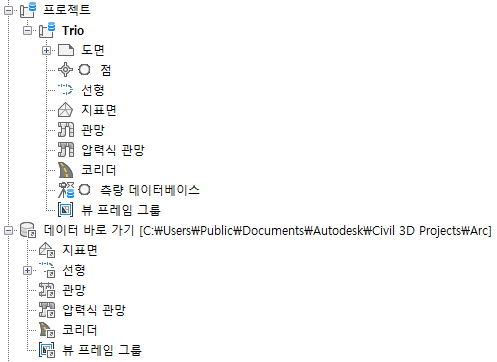

프로젝트에 대한 통합관리 집합
이 그림에서는 Trio라는 Vault 프로젝트 및 Arc라는 데이터 바로 가기 프로젝트에 대한 집합을 보여 줍니다. 두 프로젝트 유형은 모두 기본 프로젝트 템플릿에서 작성됩니다. 따라서 여러 도면에서 참조할 수 있는 지표면, 선형 및 기타 객체의 동일한 집합을 포함합니다.
