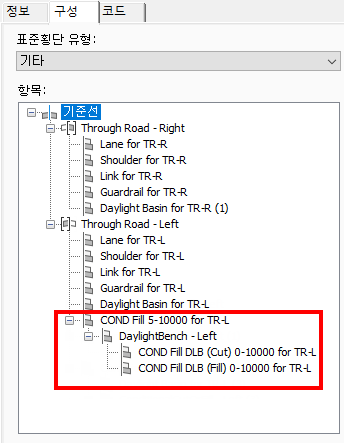

다음은 조건부 표준횡단의 각 횡단구성요소에 설명하는 이름을 지정하는 단계입니다. 횡단구성요소에 의미 있는 이름을 지정하면 대상을 지정할 때 해당 횡단구성요소를 더 쉽게 식별할 수 있으며 통합관리의 횡단구성요소 집합에서 횡단구성요소를 식별할 수 있습니다.
표준횡단의 한쪽 측면에 추가된 횡단구성요소에 기본 이름이 표시된 다음 해당 이름이 추가된 측면이 표시됩니다.
조건부 횡단구성요소에 의미 있는 이름을 지정한 후의 마지막 단계는 코리더 대상을 설정하는 것입니다.
