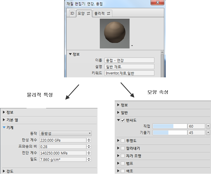

이러한 재질을 설계의 부품에 적용하여 객체의 모양 및 동작을 사실적으로 표현할 수 있습니다. 일부 설계 컨텍스트에서는 객체의 모양이 가장 중요하므로 재질에 반사도 및 표면 텍스처와 같은 세부 모양 특성이 있습니다. 다른 컨텍스트에서 재질은 엔지니어링 분석을 지원해야 하므로 항복 강도 및 열 전도율과 같은 물리적 특성이 더 중요합니다.
재질 특성

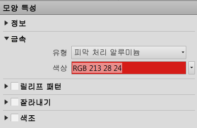

다음 그림은 재질 편집기에 표시된 Bronze, Soft Tin 재질의 일부 물리적 특성 및 모양 특성을 보여줍니다. 물리적 특성은 재질의 자산 하나로 그룹화되고 모양 특성은 다른 자산으로 그룹화됩니다. 재질을 편집할 때, 각 자산을 독립적으로 변경할 수 있습니다. 예를 들어, 청동 재질을 빨간색으로 변경할 수 있습니다. Aluminum, Anodized Red 모양 자산을 다른 모양 특성을 지닌 자산으로 대체합니다.

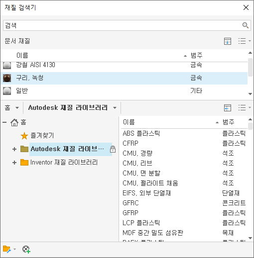

재질 검색기
재질 검색기는 재질을 찾고 관리하는 데 사용됩니다. 일반적인 작업은 다음과 같습니다.

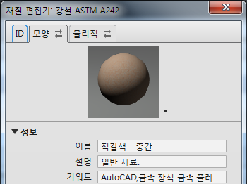

재질 편집기
재질 편집기는 재질을 작성하고 재질의 자산 및 특성을 편집 및 검토하는 데 사용됩니다.

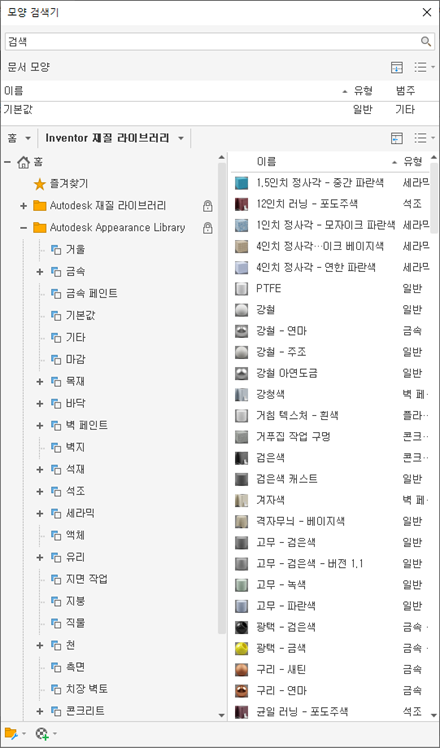

자산 브라우저에 액세스하려면 다음을 수행합니다.
자산 브라우저
사용 가능한 자산을 관리하고 검토하려면 자산 검색기를 사용합니다. 이 브라우저는 재질에 추가하거나 재질의 기존 자산을 대체할 자산을 찾는데 유용합니다.
