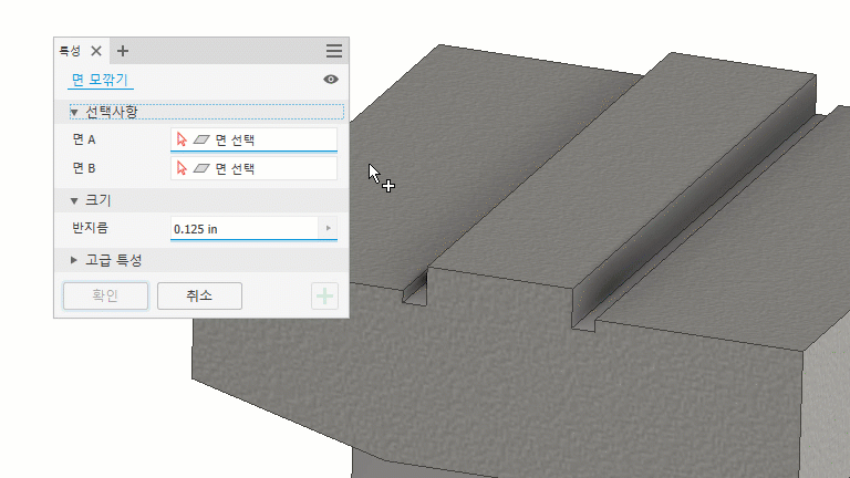

단일 솔리드의 인접하지 않은 두 면 사이에 모깎기 피쳐를 추가합니다. 연속 피쳐가 있는 경우 이러한 피쳐를 캡 처리하거나 채워 모깎기를 작성합니다.
3D 모형 탭 수정 패널 모깎기면 모깎기를 클릭합니다.
캔버스에서 첫 번째 면 또는 면 세트를 선택합니다.
주: 면 세트당 둘 이상의 면을 선택하려면 단일 선택 확인란을 선택 취소합니다. 특정 다중 선택을 마치려면 다음 면 선택 세트를 클릭하거나 캔버스 공간에서 마우스 오른쪽 버튼을 클릭하고 계속을 클릭합니다.
두 번째 면 또는 면 세트를 선택합니다.

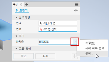

반지름을 입력합니다. 모깎기 반지름에 공차를 적용하려면 값 필드에서 화살표를 클릭하고 공차...를 선택한 다음 대화상자에서 원하는 공차 유형과 값을 설정합니다.
