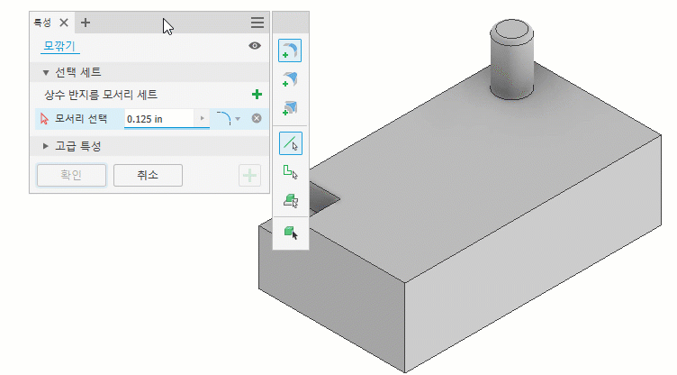

모깎기
모깎기는 부품의 내부 또는 외부 구석이나 피쳐를 마무리하는 배치된 피쳐입니다.
선택한 모서리를 기준으로 한 모서리 모깎기를 작성하거나, 두 개의 인접 면 또는 면 세트 사이에 면 모깎기를 작성하거나, 세 개의 인접 면이나 면 세트에 접하는 변수 반지름 모깎기인 전체 둥근 모깎기를 작성할 수 있습니다.
2D 스케치 모깎기와 모깎기 배치된 피쳐가 동일하게 나타날 수 있지만 모깎기 피쳐를 사용하면 다음과 같은 여러 가지 장점이 있습니다.
  • 모깎기 피쳐는 원래 스케치로 돌아가지 않고도 돌출 피쳐와 독립적으로 편집하고, 억제하고, 또는 삭제할 수 있습니다.
  • 남아있는 모서리가 모깎기되면 구석을 보다 세부적으로 제어할 수 있습니다.
  • 면 기울기를 적용하는 것과 같은 연속된 하위 작업을 수행할 때 더 많은 유연성을 갖게 됩니다.
  • 일부 배치된 피쳐 명령에는 캔버스 내 상호 작용을 통해 피쳐를 수정하는 데 사용되는 그래픽 조작기가 있습니다. 조작기에는 제동기가 있어서 공통적으로 사용되는 값을 쉽게 얻을 수 있습니다.
