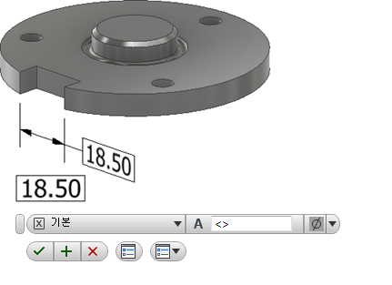

치수 추가 또는 편집
  1. 리본에서 주석 탭 일반 주석 패널 치수 를 클릭합니다.
  2. 치수기입할 형상을 선택합니다.
  3. 필요한 경우 다음 작업 중 하나를 수행한 다음 클릭하여 치수를 배치합니다.
    • 상황에 맞는 메뉴에서 주석 평면 변경을 클릭하거나 Shift 바로 가기 키를 사용하여 대체 주석 평면을 선택합니다.
    • 상황에 맞는 메뉴에서 다음 후보 평면 변경을 클릭하거나 스페이스바 바로 가기를 사용하여 대체 평면 간을 순환합니다.
  4. 미니 도구막대에서 드롭 리스트를 클릭하고 기본 등의 치수 스타일을 선택합니다.
  5. 필요한 경우 다음 중 하나를 수행합니다.
    • 커서를 값 상자에 놓고 값에 머리말이나 꼬리말을 추가합니다.
    • 추가 옵션에 액세스하려면 미니 도구막대에서 치수 편집을 클릭하여 대화상자를 표시한 다음 필요한 사항을 변경합니다.
  6. 확인을 클릭하여 치수를 추가합니다.
  7. 치수를 편집하려면 다음을 수행합니다.
    • 화면표시나 검색기에서 치수를 선택하고 마우스 오른쪽 버튼을 클릭한 다음 상황에 맞는 메뉴에서 편집을 선택합니다.
    • 화면표시나 검색기에서 치수를 두 번 클릭합니다.
    필요한 치수 값을 변경한 다음 확인을 클릭합니다.

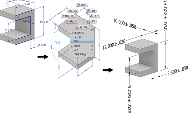

기존 치수 추출
모형 기반 정의에 기존 치수를 포함하려면 다음을 수행합니다.
  1. 검색기에서 피쳐를 마우스 오른쪽 버튼으로 클릭하고 치수 표시를 선택합니다.
  2. 표시된 치수를 클릭하고 상황에 맞는 메뉴에서 승격을 선택하여 3D 주석을 작성합니다.
    공차 정보가 모형 치수에 포함된 경우 승격된 치수에도 포함됩니다.
승격된 3D 주석을 편집하는 경우 매개변수 공차 동기화를 선택하여 스케치 치수에 공차 변경 사항을 적용합니다. 스케치 치수를 변경하지 않고 3D 주석 공차를 변경하려면 이 확인란의 선택을 취소합니다.

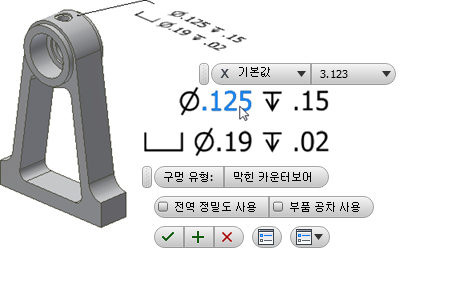

구멍/스레드 주 추가 또는 편집
지시선 또는 검색기 노드를 선택하면 구멍/스레드 주에 의해 주석이 추가된 구멍 및 스레드가 십자 강조 표시됩니다.
  1. 리본에서 주석 탭 일반 주석 패널 구멍/스레드 주 를 클릭합니다.
  2. 구멍 피쳐를 선택합니다.
  3. 필요한 경우 다음 작업 중 하나를 수행한 다음 클릭하여 구멍 주를 배치합니다.
    • 상황에 맞는 메뉴에서 형상에 정렬을 클릭한 다음 모서리나 축을 선택하여 텍스트의 방향을 지정합니다.
  4. 필요한 경우 다음 중 하나를 수행합니다.
    • 전역 정밀도 사용 확인란을 선택하거나 선택을 취소한 다음 드롭 리스트 값을 클릭하여 정밀도를 변경합니다.
    • 부품 공차 사용 확인란을 선택하거나 선택을 취소한 다음 드롭 리스트 값을 클릭하여 공차를 변경합니다.
    • 추가 옵션에 액세스하려면 미니 도구막대에서 구멍 주 편집을 클릭하여 대화상자를 표시한 다음 필요한 사항을 변경합니다.
  5. 확인을 클릭하여 구멍/스레드 주를 추가합니다.
  6. 구멍/스레드 주를 편집하려면 다음을 수행합니다.
    • 화면표시나 검색기에서 구멍/스레드 주를 선택하고 마우스 오른쪽 버튼을 클릭한 다음 상황에 맞는 메뉴에서 편집을 선택합니다.
    • 화면표시나 검색기에서 구멍/스레드 주를 두 번 클릭합니다.
    필요한 값을 변경한 다음 확인을 클릭합니다.

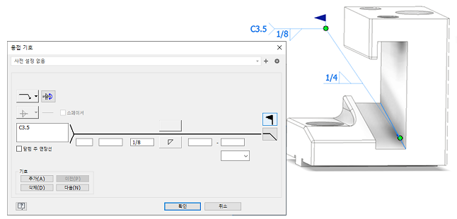

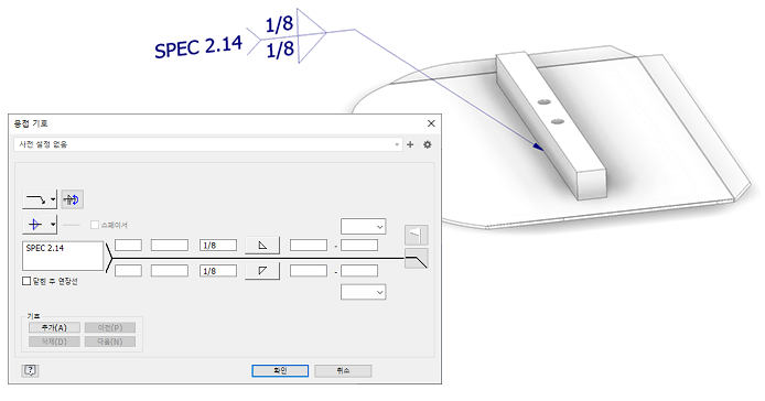

용접물 기호 추가 또는 편집
  1. 리본에서 주석 탭 일반 주석 패널 용접 기호 를 클릭합니다.
  2. 용접 기호를 앵커할 형상을 선택합니다.
    • 모서리를 배치한 후 앵커점을 모서리를 따라 이동하여 위치를 조정할 수 있습니다.
    • 면을 배치한 후 면 경계 내의 아무 곳으로나 앵커를 이동할 수 있습니다.
  3. 미리보기에서 다음을 사용하여 주석 평면(Shift) 및 정렬(Tab)을 변경합니다.
  4. 클릭하여 지시선을 배치합니다.
  5. 마우스 오른쪽 버튼을 클릭하고 계속을 클릭하여 용접 기호를 정의합니다.
  6. 용접 기호 대화상자에서 기호로 나타낼 피쳐를 설정합니다.
  7. 필요에 따라 하위 용접을 포함하려면 다음과 같은 기호 옵션을 사용합니다.
    • 추가를 클릭하고 지시선을 연장한 다음 2차 기호 세트를 추가합니다.
    • 삭제: 1차, 2차 또는 기타 중에서 현재 기호 세트를 제거합니다.
    • 다음: 편집 또는 삭제를 위해 그룹의 다음 기호를 활성화합니다.
    • 이전: 편집 또는 삭제를 위해 그룹의 이전 기호를 활성화합니다.
