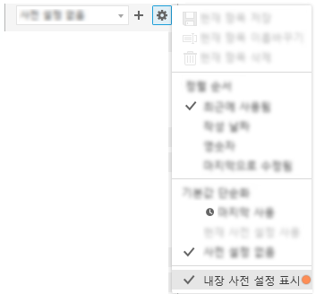

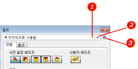

사전 설정 인터페이스
		피쳐 특성 패널 기본값을 설정합니다.
사전 설정 없음
사전 설정에 사전 설정 없음이 표시되면 해당 피쳐가 기존 피쳐이거나 "마지막 사용" 값으로 작성된 것입니다. 기존 피쳐이고 사용자가 값을 변경하며 해당 값이 현재의 "마지막 사용" 값과 다르면 사용자 사전 설정으로 지칭됩니다.

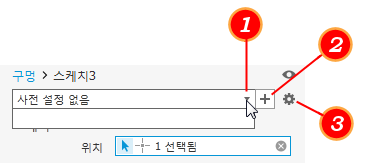

  새 사전 설정 작성을 클릭하고 사전 설정 이름을 지정하거나 Enter 키를 눌러 기본 이름을 승인합니다.

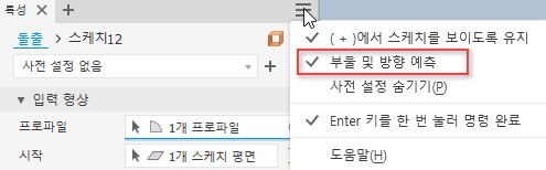

부울 출력 선택 항목은 돌출, 회전, 스윕 및 코일의 사전 설정에 저장됩니다. 돌출 및 회전 고급 설정의 경우 부울 및 방향 예측을 통해 모형의 프로파일 및 솔리드를 기반으로 부울 선택을 제시하도록 소프트웨어에 지시합니다. 이 설정은 사전 설정된 부울 선택 항목을 재지정합니다.
