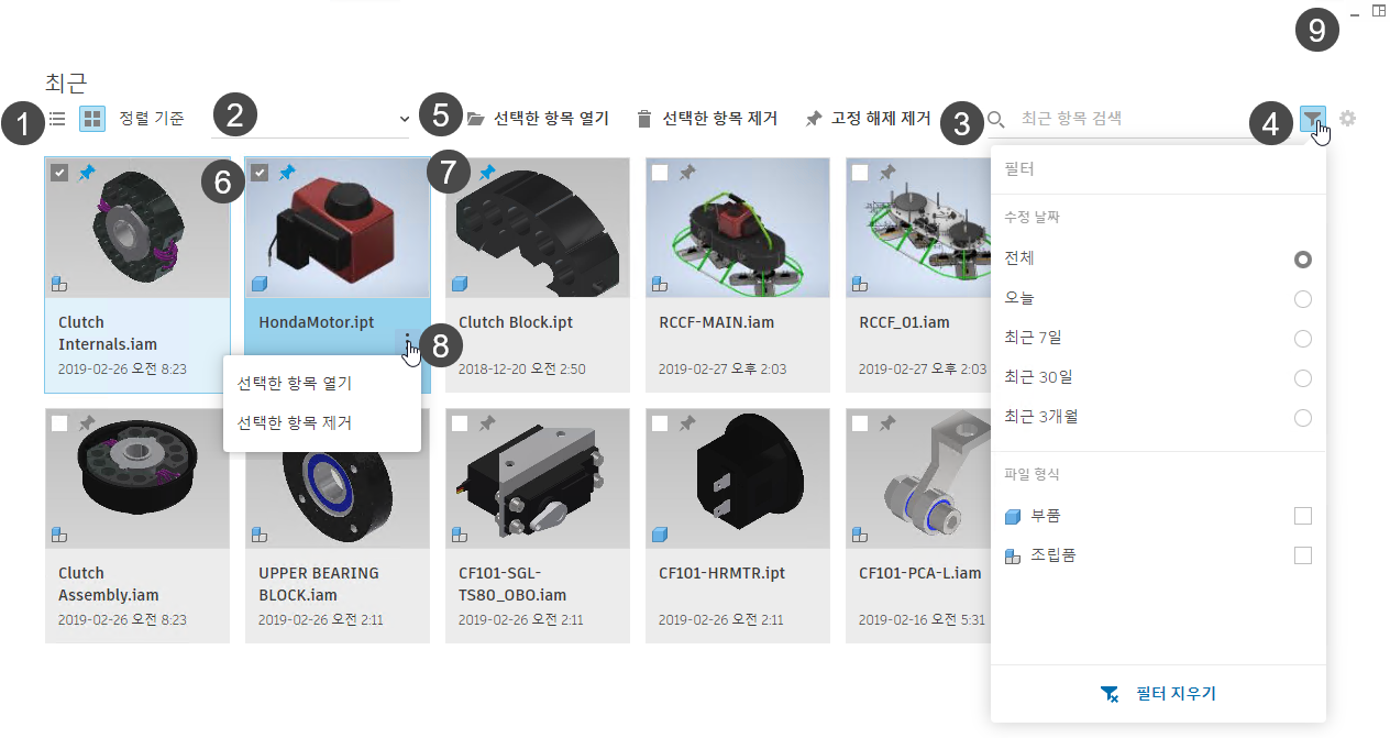

최근 문서
이 패널을 사용하여 최근에 연 문서를 관리할 수 있습니다. 또한 이 패널에는 Vault 프로젝트에서 관리하는 파일의 상태가 표시됩니다.
팁: 응용프로그램 옵션 일반 탭 홈 창에서 표시할 최근 문서의 최대 개수를 최대 199개까지 설정할 수 있습니다.
  1. 리스트 뷰와 썸네일 뷰 간의 전환. 로컬 또는 클라우드 기반 프로젝트에 대한 썸네일이 표시됩니다.
  2. 드롭다운을 클릭하여 수정한 날짜, 이름, 위치 또는 iProperties를 기준으로 정렬합니다. 화살표를 클릭하여 오름차순 또는 내림차순으로 정렬합니다. 리스트 뷰에서 정렬할 열 헤더를 클릭합니다. 정렬의 기본값은 마지막으로 연 날짜입니다.
  3. 검색 상자를 클릭하고 문자 또는 숫자 입력을 시작합니다. 최근 리스트는 정보를 입력함에 따라 계속 미세 조정됩니다. 프로젝트를 변경하거나 지우기 버튼(검색 상자와 함께 초점 유지)을 클릭하거나 ESC 키(검색 상자와 함께 초점 유지)를 사용하면 검색 기준이 지워집니다.
    • 검색에는 파일 확장자가 포함됩니다. 예를 들어, 'ipt'를 검색하면 파일 이름에 'ipt'가 포함된 모든 파일과 모든 부품(.ipt) 파일이 반환됩니다.
    • 검색은 이름, 위치 및 IProperties 사용을 지원합니다.
  4. 필터를 클릭하여 최근 리스트의 범위를 더 좁힙니다. 수정 날짜 및 파일 형식을 사용하여 필터를 제한합니다. 필터 아이콘 배지에는 필터에 포함된 파일 유형 수가 표시되고 파일 유형 섹션에는 필터의 결과로 표시되는 유형이 나열됩니다. Vault를 사용하는 경우 다양한 파일 상태를 기준으로 필터링할 수 있습니다.
    주: Vault 프로젝트로 전환할 때 Vault 상태를 새로 고침해야 합니다.
    필터 지우기는 모든 필터를 기본값으로 재설정하며 모든 최근 파일이 리스트에 표시됩니다.
    필터 패널에서 떨어진 곳을 클릭하여 닫습니다.
  5. 파일을 선택하지 않으면 고정 해제 제거 옵션이 표시됩니다. 하나 이상의 파일을 선택한 상태에서 옵션은 선택 항목 열기, 선택 항목 제거 또는 고정 해제된 항목 제거입니다.
  6. 확인란을 클릭하여 파일을 선택하면 다중 선택이 지원됩니다. 그리드 뷰에서는 Ctrl+클릭 및 Shift+클릭이 지원되지 않습니다.
  7. 고정을 클릭하여 문서를 리스트 맨 위에 고정시킵니다.
  8. 파일을 두 번 클릭하여 열거나 생략 부호를 클릭하여 다음 옵션에 액세스합니다.

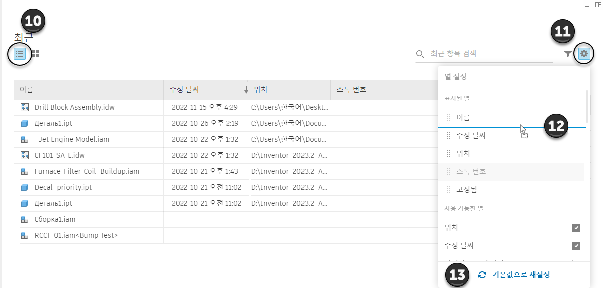

  10. 리스트 뷰를 클릭하여 구성 가능한 테이블의 모형을 봅니다.
  11. 구성 버튼을 클릭하여 열 설정 및 컨텐츠에 액세스합니다. 이름 및 핀은 영구 열입니다. iProperties 값을 표시하는 열을 추가할 수 있습니다. 구성은 리스트 뷰에서만 사용할 수 있습니다.
  12. 끌어 놓기를 사용하여 열을 재정리합니다.
  13. 열 순서 및 컨텐츠에 대한 수정 사항을 지우려면 기본값으로 재설정을 사용합니다.
