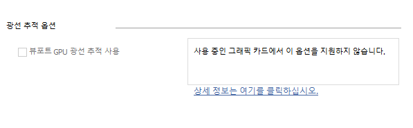

광선 추적, CPU 모드 및 GPU 모드를 사용할 수 있는 두 가지 모드가 있습니다. CPU 모드가 기본값이며 응용프로그램 옵션을 통해 GPU 모드에 액세스할 수 있습니다. 옵션의 사용 가능 여부는 소프트웨어에 따라 결정됩니다.
  • CPU 모드에서는 광선 추적 렌더링에 CPU를 사용합니다. 기본 모드입니다. 호환되는 GPU를 찾을 수 없는 경우 GPU 사용 옵션을 사용할 수 없으며, 이 항목에 대한 링크와 함께 해당 영향에 대한 메시지가 표시됩니다.
  • GPU 모드는 광선 추적 렌더링에 GPU를 사용하므로 다른 작업을 수행할 수 있도록 CPU를 확보합니다. 이 옵션은 호환되는 GPU를 사용할 수 있는 경우에 사용 설정됩니다.

시간 초과가 발생하면 Inventor에서 자동으로 광선 추적을 비활성화하고 일반 사실적 화면표시 모드로 돌아갑니다. CPU 광선 추적을 사용하도록 되돌릴 수 있는 옵션이 있는 메시지가 나타납니다.
