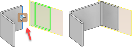

 모형 면 또는 작업 평면에 정렬된 플랜지 작성
  선택 사항과 일치하는 각도를 사용하여 기존 판금 면에 연결된 판금 면 및 절곡부를 추가할 수 있습니다. 플랜지를 작성하는 경우 기본 매개변수를 사용하여 선택한 모서리를 따라 플랜지가 미리 표시됩니다.
  원래 면이 확장되거나 잘려 플랜지를 참조 평면에 부착합니다.
  -  리본에서 판금 탭   작성 패널 작성 패널 플랜지 플랜지 를 클릭합니다. 를 클릭합니다.
- 모서리 선택 모드를 클릭한 다음 모서리를 선택합니다.
-  높이 폭 드롭다운 리스트에서 다음 중 하나를 수행합니다.
		- 거리를 선택하고 아래의 드롭다운 리스트에 값을 입력합니다.
- 대상을 선택하고 플랜지 높이를 정의하는 형상을 지정합니다.
-  (선택 사항) 플랜지가 작성되는 판금 면의 쪽을 변경하려면 방향 반전을 클릭합니다.
-  다음을 지정합니다.
		- 선택한 평면형 면, 평면형 표면, 원점 평면 또는 작업 평면의 각도와 일치하도록 플랜지 각도 옵션을 참조별으로 설정합니다.
- 참조 평면을 선택합니다.
- 절곡부 위치를 참조 평면 내부 또는 참조 평면 외부로 설정합니다.
- 절곡부 반지름을 지정하거나 기본 절곡부 반지름 매개변수를 승인합니다.
- 두 외부 면의 교차지점이 아닌 경우 높이를 측정하는 데 사용할 수 있는 데이터를 지정합니다.
-  (선택 사항) 플랜지를 더 추가하려면 적용을 클릭합니다.
