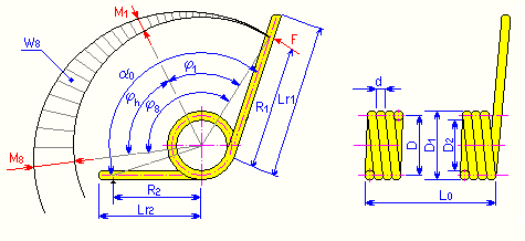

비틀림 스프링에는 하나 반 이상의 코일이 있습니다. 비틀림 스프링은 평면에서 감기 축에 직각으로 작용하여 감기 방향 또는 풀기 방향의 토크를 유도하는 외부 힘에 노출됩니다. 토크는 작동 및 지지 암에 의해 수행됩니다. 작동 중에 활성 코일의 지름이 변경됩니다.
치수
d |
와이어 지름 [in] |
D |
평균 스프링 지름 [mm, in] |
D 1 |
외부 스프링 지름 [mm, in] |
L 0 |
일반적으로 자유 스프링 상태에서의 코일 스프링 부품 길이 [mm,in] |
R 1 |
스프링에 의해 유발된 작동력의 암 [mm, in] |
R 2 |
스프링에 의해 유발된 지지력의 암 [mm, in] |
M 1 |
예압 하중 스프링에 의해 유발된 토크 [Nm, lb ft] |
M 8 |
완전 하중 스프링에 의해 유발된 토크 [Nm, lb ft] |
W 8 |
완전 하중 스프링에 의해 유발된 변형 에너지 [J, ft lb] |
ϕ 1 |
예압 하중 상태에서 작동 암의 처짐 각도 [°] |
ϕ 8 |
완전 하중 상태에서 작동 암의 처짐 각도 [°] |
ϕ h |
작동 행정 각도 [°] |
ρ 0 |
자유 상태에서의 암 각도 [°] |
F |
일반적으로 R1 암에서 유발된 작동력 [N, lb] |
