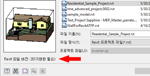

- 열기 대화상자에서 가져올 공유 Revit(*.rvt) 모형으로 이동하여 선택합니다.
			 열기 대화상자에는 썸네일 뷰와 가장 최근에 데이터를 수정하는 데 사용한 Revit 버전이 표시됩니다.
- 열기를 클릭합니다. 열기 프로세스 동안 가져오기 대화상자의 하단 섹션에 피드백이 표시됩니다.
			 Revit 파일 크기에 따라 파일을 여는 데 몇 분 정도 걸릴 수 있습니다.

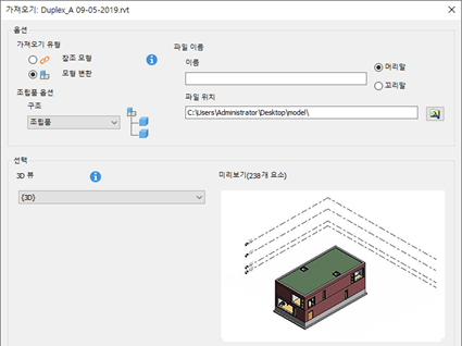

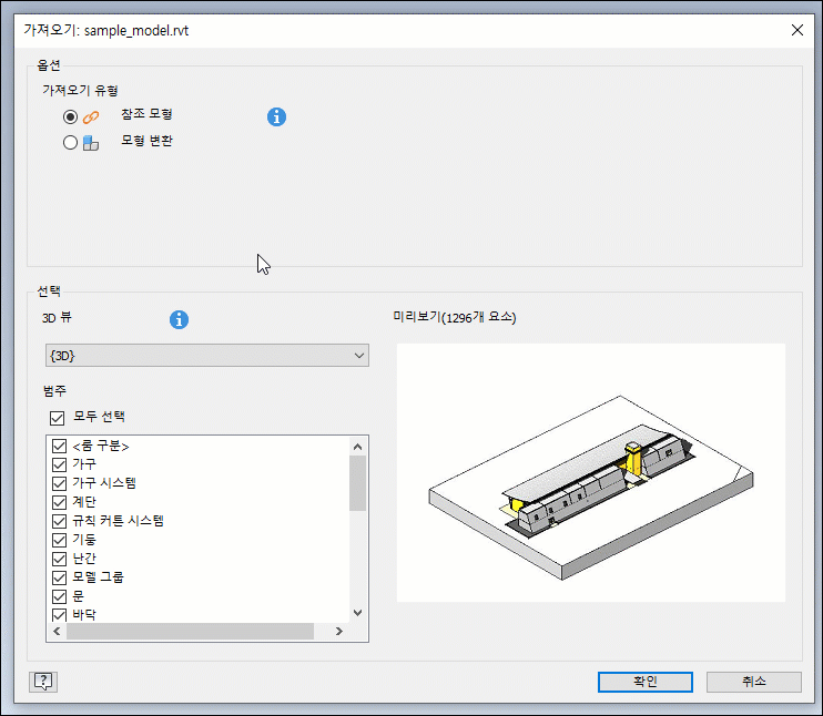

- 가져오기 옵션 대화상자에서 다음을 수행합니다.
			 - 옵션 가져오기 유형 섹션에서 참조 모형(기본값)을 선택합니다.
- 선택 섹션  3D 뷰 리스트에서 가져올 3D 뷰를 선택합니다. 가져올 Revit 요소의 수가 미리보기 위에 나열됩니다. 3D 뷰 리스트에서 가져올 3D 뷰를 선택합니다. 가져올 Revit 요소의 수가 미리보기 위에 나열됩니다.
-  선택한 뷰에 대해 알파벳순으로 정렬된 범주 리스트가 뷰 드롭다운 아래에 표시됩니다. 범주 리스트 컨텐츠는 선택한 3D 뷰를 기준으로 하며 가시적인 요소가 있는 범주만 포함합니다. Revit의 3D 뷰에서 가시성을 설정해야 합니다. 요소가 범주에서 가시적으로 설정되는 경우, 뷰를 편집할 때 해당 범주가 포함됩니다.
				  주: 범주에 대한 자세한 정보
					  - 범주 선택이 기억됩니다.
- 제외된 범주는 요소 가시성에 관계없이 가져올 수 없습니다.
- 제외된 범주에 가시적인 요소가 없는 경우, 범주가 제외된 범주의 리스트에서 삭제됩니다. 나중에 요소가 해당 범주에서 가시적으로 설정되는 경우, 범주가 뷰를 편집할 때 리스트에 나타납니다.
- Revit 뷰를 편집하고 요소 가시성을 변경하는 경우, Inventor에서 뷰를 업데이트할 때 더 이상 가시적이지 않은 요소가 제거되고 새 가시적인 요소를 가져옵니다.
-  Inventor에서 일부 범주 및 해당 요소를 사용하기 때문에 이를 가져오지 않습니다. 예를 들어 수준, 카메라 등이 있습니다.
- Revit 링크 범주는 링크된 모든 RVT 모형을 나타내는 단일 범주 항목입니다. 이 옵션을 선택하면 링크된 파일의 선택된 범주에서 가시적인 요소가 Inventor 모형을 채웁니다. 선택취소하면 링크된 RVT 모형에서 아무 것도 가져오지 않습니다.
-  모두 선택 옵션을 사용하여 리스트를 빠르게 지우면 포함할 범주를 몇 개만 선택할 수 있습니다.
-  3D 뷰를 변경하면 범주 리스트가 재설정됩니다. 이전 뷰와 선택 항목은 기억되지 않습니다.

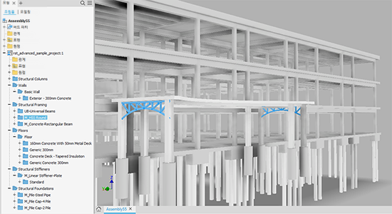

- 확인을 클릭합니다. 모형이 Z축을 위쪽 방향으로 하여 부분조립품으로 가져오기됩니다. Revit 모형의 인스턴스를 하나 이상 Inventor 조립품에 배치할 수 있습니다.
		참조 모형이 Revit 파일과 같은 이름에 뷰 이름이 추가된 상태로 Inventor 조립품으로 가져오기됩니다.

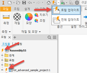

	 참조 모형 업데이트
		검색기 노드 옆에 있는 업데이트 알림(번개)은 다음과 같은 경우에 나타납니다.
-  원본 Revit 모델이 수정되는 경우
- 조립품에 사용된 Inventor 구성요소가 수정되는 경우
번개 모양이 나타나면 로컬 업데이트 명령을 클릭하여 보류 중인
모든 변경 사항(Revit 모형 및 Inventor 구성요소)을 적용합니다. 업데이트는 구속조건 및 가변 부품과 같은 종속성에 영향을 줄 수 있습니다.
주: 업데이트는 시간이 많이 걸리는 작업일 수 있습니다. 업데이트에 걸리는 시간은 원래 가져오기 시간과 비슷해야 합니다.

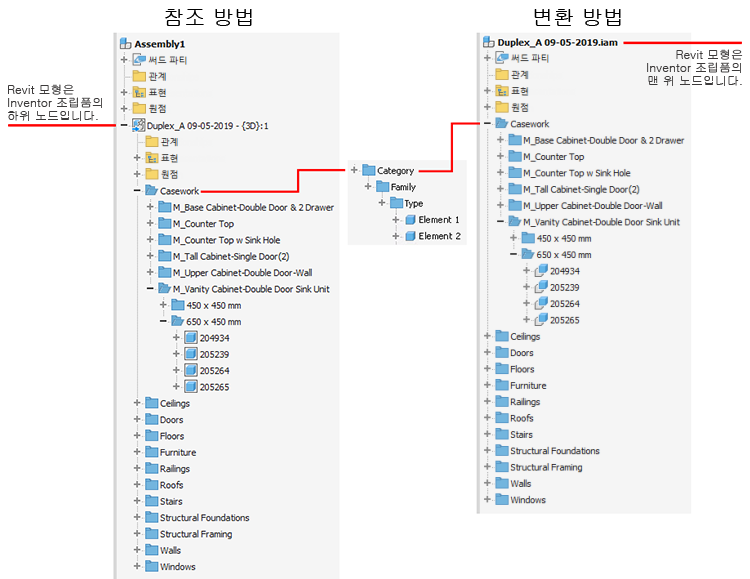

		모형 검색기에서 가져오기 결과 비교
		모형 검색기는 사용한 방법에 따라 다르게 채워집니다. 다음 그림은 가져오기 모드 간의 검색기를 비교해서 보여 줍니다.
		주: 참조 모드에서는 가져온 파일에 대해 조립품 형식을 사용합니다.
	 Revit 파일 변환
		 가져오기 프로세스에서는 최신 버전의 RCE(Revit 코어 엔진)를 사용합니다. Revit 모형을 가져오면 RCE에서 해당 파일을 최신 버전으로 변환해야 합니다. Revit에서는 이 프로세스를 파일 "업그레이드"라고 지칭합니다. 이 작업은 메모리 내에서 발생하며 파일 자체는 수정되지 않습니다. 하지만 이 작업은 시간이 오래 걸리는 프로세스입니다. 이 작업을 수행할 수 있는 옵션이 있는 경우 최신 버전의 Revit을 사용하여 RVT 모형을 저장(및 업그레이드)합니다. 그러면 Inventor 가져오기가 더 빠르게 수행됩니다.
주: Inventor에서와 같이 새 버전으로 전환하려면 파일에 액세스하는 모든 사람이 새 버전을 사용해야 합니다.
		또한 변환 중에 특정 RVT 모형에서 경고 또는 오류가 발생할 수 있습니다. 경고 메시지가 Inventor 검색기 맨 위의 변환 보고서에 표시되지만 가져오기는 완료됩니다. 오류 메시지는 팝업 창으로 표시되며 가져오기가 실패합니다.
