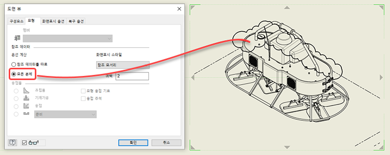

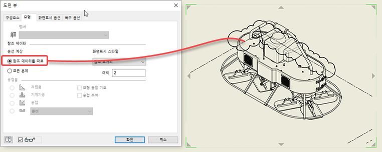

- 참조 데이터
			 은선 계산은 은선 화면표시를 위한 모형 데이터와 함께 참조 데이터를 계산할지 여부를 지정합니다.
		   - 참조 데이터 별도 - 참조 데이터가 은선 화면표시에 대해 계산되지 않고 모형 데이터를 통해 표시됩니다(구름형 리비전 내부 참고).
- 모든 본체 - 참조 및 모형 데이터가 은선 화면표시에 대해 계산되고 참조 데이터가 모형 데이터에 의해 숨겨집니다(구름형 리비전 내부 참고).
			 화면표시 스타일은 참조된 부품의 음영처리된 뷰를 작성하기 위한 스타일을 설정합니다. 화살표를 클릭하여 선택합니다.
			 여백은 뷰 경계가 연장되는 일반 뷰 경계 외부에 있는 영역의 크기를 설정합니다. 뷰에 표시된 참조 형상의 크기를 제어합니다.
			  팁: BOM 구조가 참조로 설정된 부품은 뷰 경계 상자의 기본 크기를 작성하는 공식에 포함되지 않습니다. 따라서 참조 부품이 도면 뷰에서 잘릴 수 있습니다. 뷰 경계 상자의 크기를 늘리려면 여백 값을 늘립니다.
