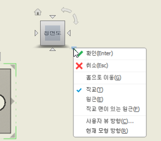

- 뷰 유형을 변경하거나 뷰 방향을 사용자화하려면 ViewCube 위에 커서를 놓고 아래쪽 화살표를 클릭하여 메뉴를 확장하고 다음에서 선택합니다.
		뷰 유형
- 직교 - 기준 뷰는 기본적으로 제도에서 가장 흔히 사용되는 이 뷰 유형으로 지정됩니다.
- 원근 - 현재 뷰 방향을 기준으로 하는 두 점 원근 뷰입니다.
- 직교 면이 있는 원근 - 자세한 내용은 원근 뷰를 사용하려면을 참조하십시오.
사용자 방향
- 사용자 뷰 방향 - 모형 환경을 활성화하고 모형 방향을 정하는 도구를 제공합니다.
- 현재 뷰 방향 - 뷰에 대해 현재 모형 뷰 방향을 사용합니다.
