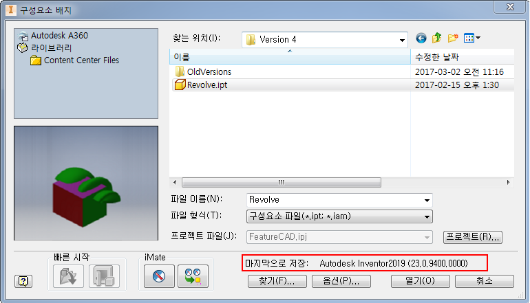

1년 더 최신인 부품 파일을 배치하려면
  이 워크플로우에서는 조립품 파일에서 최신 버전의 부품 파일에 대한 참조를 작성합니다.
  - 조립품 파일에 최신 버전의 부품 파일 배치: 조립품 파일에서 리본의  조립 탭   구성요소 패널 구성요소 패널 배치를 클릭합니다. 배치를 클릭합니다.
- 배치하려는 최신 버전 부품 파일(.ipt)을 찾아서 선택합니다. 파일을 마지막으로 저장한 Inventor 버전이 표시됩니다.
- 필요한 경우 옵션을 클릭하여 파일 옵션 대화상자를 열고 설계 뷰 표현을 지정합니다. 확인을 클릭합니다.
- 구성요소 배치 대화상자에서 열기를 클릭합니다. 솔리드 및 곡면 본체가 작성됩니다.

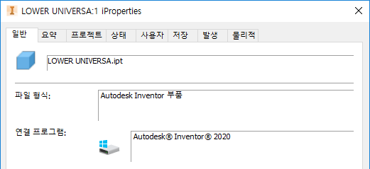

- 최신 버전 부품의 iProperties를 사용할 수 있습니다.

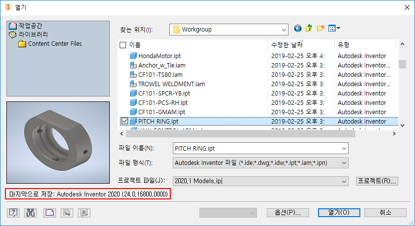

1년 더 최신인 부품 파일을 열거나 파생하려면
  이 워크플로우에서는 부품 파일에서 1년 더 최신 버전의 Inventor 부품 파일에 대한 참조를 작성합니다.
  - 다음 중 하나를 수행합니다.
		- 파일   열기를 선택합니다. 열기를 선택합니다.
- 부품 파일에서 리본의  관리 탭   삽입 패널 삽입 패널 파생 파생 을 클릭합니다. 을 클릭합니다.
- 열려는 최신 버전의 부품 파일(.ipt)을 찾아서 선택합니다.
- 필요한 경우 옵션을 클릭하여 파일 옵션 대화상자를 열고 설계 뷰 표현을 지정한 후에 확인을 클릭합니다.
- 파일 열기 대화상자에서 열기를 클릭합니다. 솔리드 및 곡면 본체가 작성됩니다.
-  파생 부품 대화상자에서 솔리드 및 곡면 본체를 포함하거나 제외할 수 있습니다.
- 적용을 클릭하여 변경 사항을 저장합니다.
