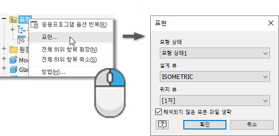

표현
표현을 사용하여 문서에 대해 저장된 상태 및 속성 그룹을 유지합니다.
  • 뷰 표현을 사용하여 구성요소에 대해 작업할 때 이름으로 다시 호출할 수 있는 화면표시 구성을 저장합니다. 뷰는 구성요소 가시성, 색상 및 기타 뷰 관련 특성을 제어합니다.
  • 위치 표현을 사용하여 다른 위치 및 상태로 조립품을 구성합니다.
팁: 검색기에서 표현 폴더를 마우스 오른쪽 버튼으로 클릭하여 원하는 표현을 설정합니다.
