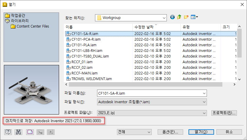

  - 열기 또는 배치 명령을 사용하여 다음과 같이 최신 버전의 조립품 파일에 대한 참조를 작성합니다.
		- 파일   열기를 선택합니다. 열기를 선택합니다.
- 조립품 파일의 리본에서 조립 탭   구성요소 패널 구성요소 패널 배치를 클릭합니다. 배치를 클릭합니다.

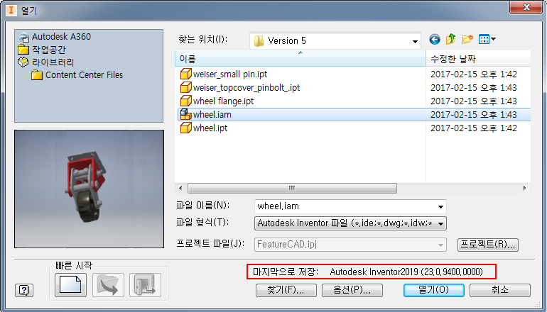

- 열려는 최신 버전의 조립품 파일(.iam)을 찾아서 선택합니다.
- 필요에 따라 옵션을 클릭하여 파일 옵션 대화상자를 열고 설계 뷰 및 위치 표현을 지정합니다. 확인을 클릭합니다.
- 구성요소 배치 대화상자에서 열기를 클릭합니다. 솔리드 및 곡면 본체가 작성됩니다.

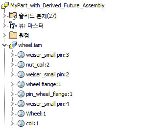

  - 검색기에 참조된 최신 버전 파일이 표시됩니다. 구성요소 노드는 Inventor 원시 구성요소와 다릅니다.
- 검색기 노드에서 마우스 오른쪽 클릭 메뉴 옵션인 표현 편집을 통해 배치된 최신 버전 파일의 표현을 변경할 수 있습니다.

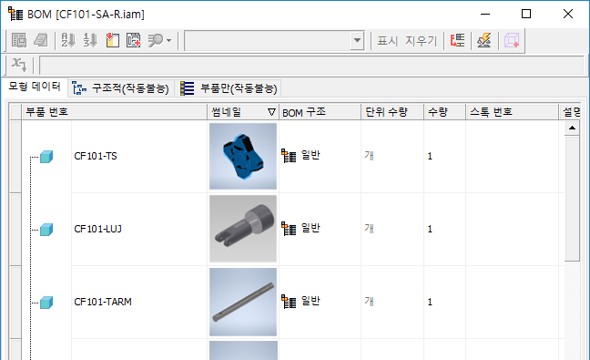

-  BOM에 조립품에서 참조된 구성요소가 표시됩니다.

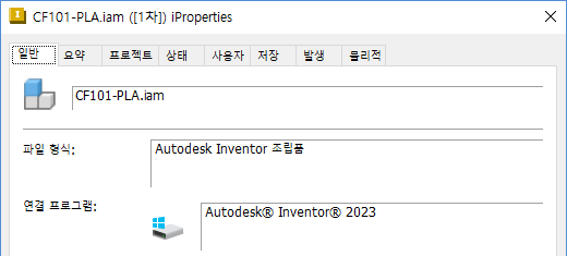

- 최신 버전 부품의 iProperties를 사용할 수 있습니다.
- 파생 조립품 피쳐를 편집할 수 있습니다.
