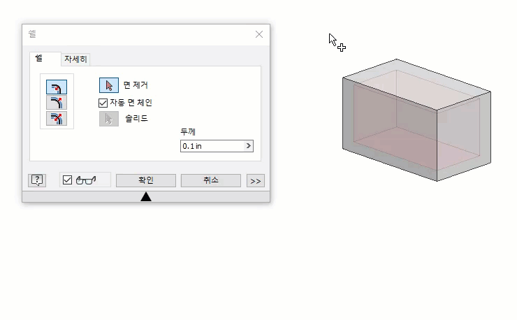

쉘 작성
쉘 피쳐는 부품 내부에서 재질을 제거하여 지정된 두께의 벽으로 된 속 빈 중공을 작성합니다. 선택된 면을 제거하여 쉘 개구부를 구성할 수 있습니다.
  1. 3D 모형 탭 수정 패널 쉘 을 클릭합니다.
  2. 쉘 대화상자의 쉘 탭에서 면 제거 선택자를 사용하여 그래픽 창에서 제거하려는 면을 선택합니다. 제거하도록 선택하지 않은 부품 곡면은 쉘 벽이 됩니다.
  3. 선택을 용이하게 하려면 자동 면 체인을 켜거나 끕니다.
    자동 면 체인을 선택하면 다중 접선 연속 면이 자동으로 선택됩니다. 이 옵션은 기본적으로 선택되어 있습니다. 접하는 면을 개별적으로 선택할 수 있으려면 확인란의 선택을 취소합니다.

  5. 부품 면을 기준으로 쉘 경계의 방향을 지정합니다.
    • 내부. 부품 내부에 쉘 벽 간격띄우기를 합니다. 원래 부품의 외부 벽은 쉘의 외부 벽이 됩니다.
    • 외부. 부품 외부에 쉘 벽 간격띄우기를 합니다. 원래 부품의 외부 벽은 쉘의 내부 벽입니다.
    • 양쪽 면. 부품의 내부와 외부에 동일한 거리의 쉘 벽 간격띄우기를 합니다. 쉘 두께의 반을 부품의 두께에 추가합니다.
  6. 쉘의 두께를 지정합니다.
    두께는 쉘 벽에 균일하게 적용됩니다. 매개변수 테이블의 두께 값을 사용하려면 상자에서 값을 강조 표시한 다음 마우스 오른쪽 버튼을 클릭하여 해당 값을 절단, 복사, 붙여넣기 또는 삭제합니다.
  7. (선택 사항) 특정 쉘 면의 두께를 변경하려면 자세히 를 클릭하고 고유 면 두께 테이블의 행을 클릭한 다음 면을 하나 이상 선택한 후 두께 열에 새 값을 입력합니다. 필요한 경우 면 두께를 계속 변경합니다.
