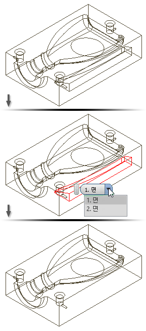

		금형 기준 정의 결과와 같은 조각을 삭제합니다. 조각은 보이드를 일부 포함하거나 포함하지 않은 면 그룹입니다. 부품 또는 표면 본체에는 최소한 하나의 덩어리가 있습니다. 몰드 쉐이프를 모형화하고 기준에서 부품을 잘라낸 경우 덩어리가 남습니다. 면 삭제를 사용하여 구멍에서 덩어리를 삭제합니다.
		보이드를 삭제하여 모형에 질량을 복원합니다. 보이드는 속이 빈 공간을 정의하는 면 그룹입니다. 면을 제거하지 않은 쉘 등의 일부 모델링 작업은 모형 내에 빈 공간을 만듭니다. 보이드는 모형 내에 숨겨져 있으므로 기타 선택 방법을 사용하여 삭제할 보이드를 강조 표시한 다음 선택 요소를 차례로 살펴봅니다.

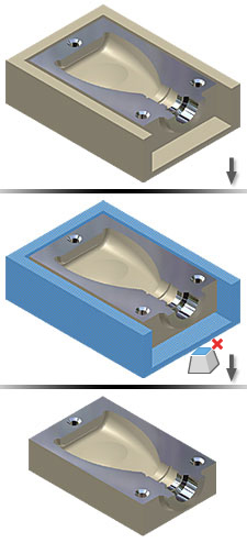

		특정 워크플로우를 사용하려면 면을 본체 면, 조각된 곡면 또는 작업 평면과 일치시켜야 합니다.
		면 교체를 사용하여 교체할 면과 새 면을 선택합니다. 면 교체 피쳐가 작성됩니다. 스케치 및 피쳐 명령을 사용하여 편집할 수 있습니다.
		부품 면을 대체하는 경우 다음과 같아야 합니다.
- 솔리드 면, 곡면 또는 작업 평면은 대체 면으로 선택할 수 있습니다.
- 부품 본체는 새 면과 완전히 교차해야 합니다. 최상의 결과를 얻으려면 새 면이 대체 중인 면보다 커 본체의 크기 및 쉐이프에 맞춰 잘려야 합니다. 원래 부품 면은 새 면 치수에 일치하도록 확장되거나 축소되지는 않습니다.

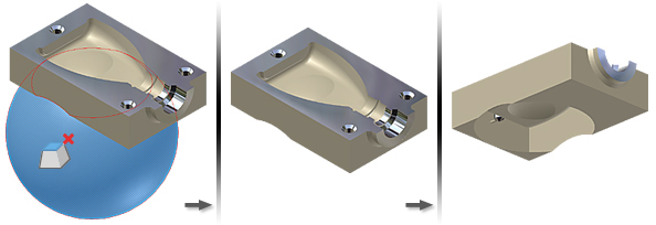

-  대체된 면을 복사 또는 붙여넣거나 대체된 면을 패턴 또는 iFeature에 단독으로 사용할 수 없습니다. 상위 피쳐도 선택될 때 이러한 작업에 포함할 수 있습니다.
- 하나 이상의 작업 평면을 작성하고 선택하여 평면형 교체 면을 생성할 수 있습니다. 작업 평면은 범위를 제외하고 선택된 곡면처럼 동작합니다. 작업 평면 범위는 그래픽 화면표시와 관계없이 무한합니다.
교체된 면 피쳐를 편집할 때 단일 작업 평면 선택을 대체 단일 작업 평면 선택으로 변경하면 종속 피쳐를 유지할 수 있습니다. 종속 피쳐는 단일 선택에서 다중 선택 또는 대체 다중 선택으로 변경할 경우에는 유지되지 않습니다.
