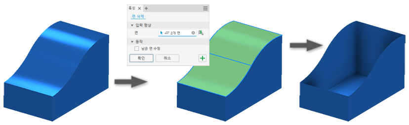

부품 면 대체
하나 이상의 부품 면을 솔리드 본체 면, 곡면, 퀼트 또는 단일/다중 작업 평면으로 대체합니다.
부품이 확장되거나 잘려 새 면과 교차합니다. 새 면은 부품 면에 일치하도록 잘립니다.
- 3D 모형 탭
표면 패널
면 대체
를 클릭합니다.
- 면 대체 대화상자에서 기존 면을 클릭한 다음 그래픽 창에서 대체할 부품 면을 하나 이상 선택합니다.
팁: 접해있는 모든 연속된 면을 자동으로 선택하려면 자동 면 체인을 선택합니다.
- 새 면을 클릭한 다음 솔리드 면, 곡면, 퀼트 또는 하나 이상의 작업 평면을 선택합니다.
- 확인을 클릭합니다.
