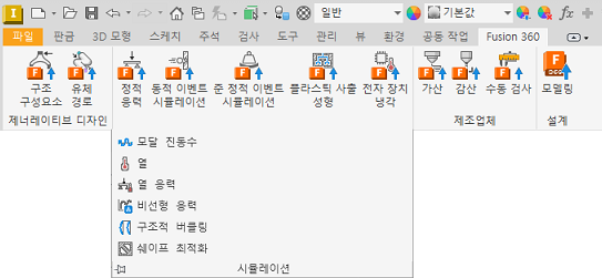

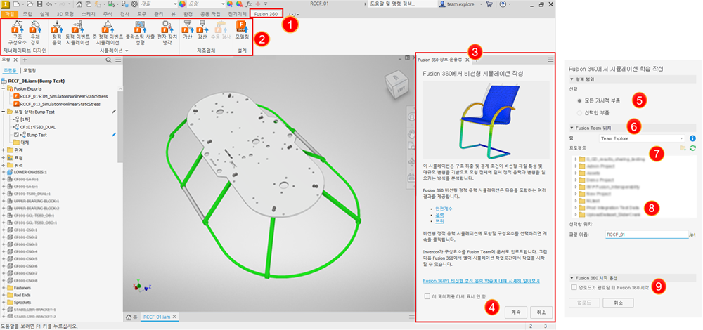

  1. 모형이 준비되고 적절한 모형 상태에 있으면 부품 또는 조립품 환경에서 Fusion 360 탭을 클릭합니다. 사용 가능한 도구는 문서 유형에 따라 사용할 수 있습니다.
  2. 리본에서 설계를 가져오는 데 사용할 연구 또는 프로세스를 클릭합니다.
    주: Inventor에서는 이 프로세스에 대해 본체를 미리 선택할 수 있습니다. 선택 우선순위를 부품 우선순위로 변경한 다음 부품을 선택합니다.
  3. Fusion 360 상호 운용성 패널에 소개 페이지가 표시됩니다. 이 페이지에서는 선택한 명령의 목적에 대해 설명하고 예제 및 학습 컨텐츠에 대한 링크를 제공합니다. 페이지를 표시하지 않고 상세 정보 페이지로 바로 이동할 수 있습니다.
  4. 계속을 클릭하여 선택한 다음 패널로 이동한 후 사용할 Fusion 팀을 지정합니다.
  5. 조립품 모형의 경우 Fusion 360 상호 운용성 패널에서 설계 범위에 대해 다음을 사용할지 여부를 지정합니다.

  6. 업로드된 Inventor 데이터에 대해 Fusion Team 위치를 선택합니다. 선택한 위치가 프로젝트 리스트 아래에 표시됩니다.
  7. 프로젝트 트리 뷰에서 데이터를 저장할 프로젝트 폴더를 선택합니다.
    • Fusion Team에 새 폴더를 추가할 수 있습니다. 을 클릭하고 폴더의 이름을 지정합니다.
    • 프로젝트 데이터 또는 폴더 구성이 변경된 경우 새로 고침 버튼을 클릭하여 표시된 정보를 업데이트합니다.
    주: 프로젝트 소유자인 경우 공동작업자에게 폴더별로 폴더의 내용을 보거나 편집할 수 있는 권한을 부여할 수 있습니다. Fusion 360 프로젝트 액세스 관리에 대한 자세한 내용은 프로젝트에서 사용자 관리를 참조하십시오.
  8. 파일 이름을 지정하거나 기본 모형 이름(활성 모형 이름)을 그대로 사용합니다. 이미 이름이 사용된 경우 지정한 파일 이름에 색인 번호가 추가되었습니다.
  9. 필요에 따라 Fusion 시작 옵션을 선택합니다. 데이터를 Fusion Team에 업로드한 후 이러한 옵션을 활성화하면 다음을 수행할 수 있습니다.
    • Fusion Team에서 열려면 웹에서 상세 정보 보기를 클릭합니다.
    • Fusion 360에서 열기를 클릭하여 해당 작업공간의 데이터로 작업을 계속합니다. Fusion 360에서는 학습 패널(오른쪽 패널)을 표시하여 연구 또는 프로세스 단계에 대한 지침을 제공할 수 있습니다.

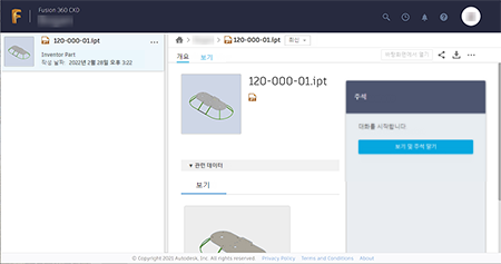

    Inventor IPT는 Fusion Team에서 볼 수 있습니다. Fusion 360에서 열면 연관된 .F3D 파일이 생성됩니다.

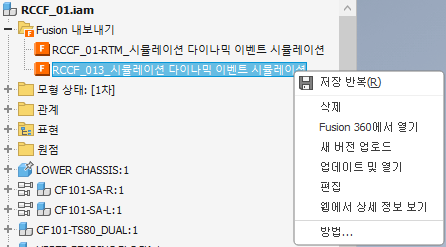

나중에 Inventor 모형이 변경되면 링크된 모형을 업데이트하고 업데이트된 데이터로 연구를 다시 실행할 수 있습니다. Fusion 내보내기 데이터세트에 포함된 구성요소를 보려면 폴더에서 노드를 선택합니다. 그러면 구성요소가 검색기와 캔버스에서 강조 표시됩니다.
검색기 노드 상황에 맞는 메뉴에서 다음을 수행할 수 있습니다.
  • 노드를 삭제하여 연관을 끊거나 데이터의 Fusion 버전에 대한 링크를 끊습니다.
  • Fusion 360에서 열기를 선택하면 노드를 작성한 명령과 연관된 작업공간에서 Fusion 360 모형이 열립니다. Fusion으로 보내기 작업 이후 모형이 변경된 경우 Inventor 모형과 Fusion 360 내보내기가 동기화되지 않았다는 메시지가 표시됩니다. Fusion 360 모형을 열기 전에 업데이트하는 옵션이 있습니다.
  • 새 버전 업로드는 현재 모형 뷰 및 모형 상태를 사용하여 Inventor IPT의 새 버전을 작성합니다. Fusion 360에서 업데이트된 모형을 열어 새 F3D를 생성합니다. 연구는 자동으로 다시 실행되지 않습니다. 모형이 변경된 경우에만 사용할 수 있습니다.
  • 업데이트 및 열기를 선택하면 선택한 Fusion 360 모형이 업데이트되고 해당 Fusion 360 작업공간에서 열립니다. 모형이 변경된 경우에만 사용할 수 있습니다.
  • 편집 - 아래 내용을 참조하십시오.
  • 웹에서 상세 정보 보기를 선택하면 초점으로 Fusion 360 데이터를 사용하여 Fusion Team이 열립니다.
