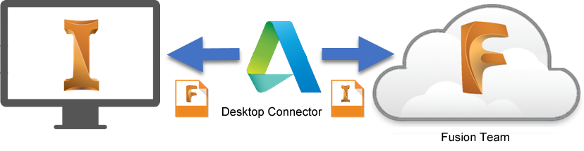

Fusion 360으로 Inventor 부품 및 조립품 보내기
   이러한 Fusion 360 명령은 다양한 연구, 시뮬레이션 또는 작업 설정에서 사용할 수 있도록 Fusion 360으로 데이터를 가져오는 프로세스를 신속하게 처리합니다. 이 워크플로우에는 Desktop Connector가 사용되지 않습니다.
   Fusion 360 탭에서 Fusion 360 명령을 활성화하면 Fusion 360 상호 운용성에 소개 페이지가 표시됩니다. 이 페이지에서는 선택한 명령의 목적과 요구사항에 대해 설명하고, 사용 가능한 경우 예제에 대한 링크를 제공합니다.
주: Fusion 360 명령은 내부 편집 중에 비활성화됩니다.
   계속을 클릭하면 부품, Fusion Team 및 데이터 위치를 지정하는 데이터 패널로 이동합니다. 준비가 되면 업로드를 클릭합니다. 그러면 Inventor 데이터가 Fusion Team으로 푸시됩니다. Fusion Team에는 IPT 파일이 있습니다. F3D 파일은 Fusion 360에서 IPT를 열 때 생성됩니다.
